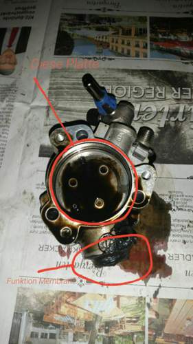

Auf dem Bild der HD Pumpe der untere "Becher" in dem das Membran sitzt welche Funktion hat dieser und das Membran darin.
Außerdem hätte ich gerne gewusst ob man die Scheibe unter den 3 kleinen Membranen auch noch raus bekommt?

Also der Deckel mit den drei Löchern und den beiden Stiften ist die Abdeckplatte um die Membranen zu fixieren
Darunter sitzen die Membranen in der Ventilplatte, in welcher 7 Ventile eingearbeitet sind
Drei Ventile sind in Flussrichtung des Benzins unter die Membranen und drei Ventile sind die Hochdruckventile damit das Benzin nicht zurück unter die Membranen gelangt
Das 7 Ventil ist das Bypassventil für Zuviel geförderten Sprit, dieser gelangt dann wieder auf die Niederdruckseite.
Die gesamte Ventilplatte inclusive des Deckels und der Membranen bekommt man so heraus
Das pumpengehäuse in die Hand nehmen mit der Öffnung nach unten und mit 2-3 kräftigen Schlägen auf ein holzbrett Schlag, dann macht es Klick und raus ist Alles mit einmal, die Abdeckung für die Membranen kann man dann mit einem Messer etc schön abdrücken

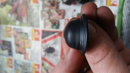

Und dieser kleine Becher in dem das große Membran ist? Denn da suppt es bei mir raus. Hat wohl mal ein Spezialist versucht mir dirko ab zu dichten war aber erfolglos damit. Die 3 kleinen Membrane scheinen auch ok zu sein aber das große ist wohl nicht mehr dicht
Bild 1 Poröses Membran muss das leichtgängig auf beide Richtungen sein?

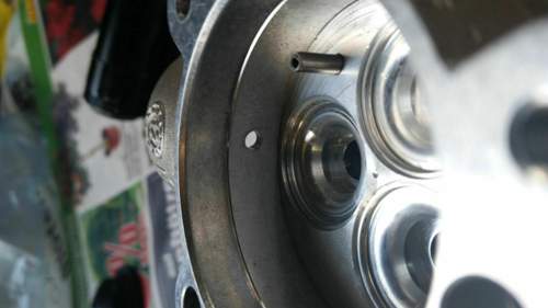

Bild 2 da geht es mir um das Loch müsste da nicht was sein dass das Öl nicht frei durchlaufen kann?

Diese schwarze Kappe ist wirklich eine Membran, jedoch dient diese lediglich dazu um der Wärmeausdehnung des Öls Raum zu verschaffen, ist wie bei einer Heizung der Ausgleichsbehälter!
Das kleine Loch welches du meinst, ist die Leitung in den Ausgleichsbehälter, warmes Öl fliesst unter die schwarze Kappe, diese stülpt sich mit zunehmenden Ölstand in die andere Richtung
Wenn diese Membran noch richtig funktioniert, drückt diese das abgekühlte Öl wieder zurück ins Pumpengehäuse damit sich kein Vakuum oder Luftblase bilden kann, denn dann funktioniert die Pumpe nicht richtig
Das diese Membran so porös ist, liegt zum einem am Material und zum anderen an deren Alter, im schlimmsten Fall ist sie schon mit Haarrissen besetzt, also kaputt
