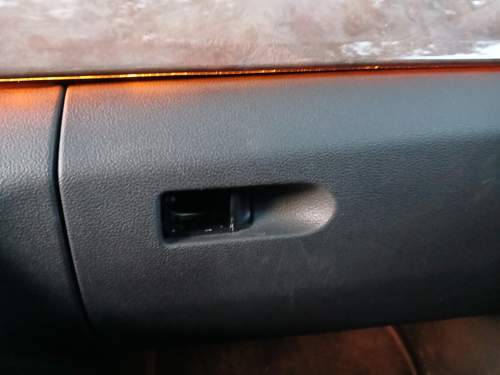

Ich fahre jetzt seit 40 Jahren Auto aber so etwas habe ich noch nie gesehen. Meine Frau will das Handschuhfach öffnen und hat mit einmal das ganze Schloss in der Hand und das Fach ist zu ,Schloss war nicht zugeschlossen .
Nach einigem fummeln habe ich dann das Fach aufbekommen .
Nun meine Frage hatte das schon mal jemand und kann man das Schloss einzeln wechseln, im Netz habe ich nur gefunden das das ganze Fach ausgebaut werden muss was ein ziemlicher Aufwand ist
Bilder sind anbei
Schloss
Handschuhfach

Ist Kleben eine Option?
Den Zylinder kann man einzeln entnehmen, den ganzen "Hebel" gibt es nicht als Ersatzteil.
Wenn da keine Bruchkanten zu sehen sind, kannst ja mit Geduld & Fleiß probieren das Ding wieder einzubauen. Wenns abgebrochen ist, dann benötigst den ganzen Handschuhkastendeckel.
