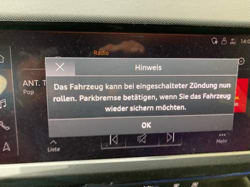

hat jemand eine Info wie man die Handbremse-Feststellbremse im Stand beim Q4 lösen kann wenn er mal länger steht !?
14 Antworten
Im Bordbuch Seite 99!
Bleibt er dann rollfähig auch wenn die Zündung wieder ausgeschaltet wird?
@andy_neu schrieb am 18. Dezember 2022 um 17:29:24 Uhr:
Zumindest laut der Anleitung von oben nicht. Steht ja explizit drin, dass durch drücken der Start Stop Taste das wieder „ausgeschaltet“ wird
Was verstehst du unter „die Zündung wieder ausgeschaltet wird“?
Er bleibt rollfähig bis du es durch drücken der „P“ Taste unterbindest. Egal ob jemand im Fahrzeug sitzt und es an oder aus ist.

Er soll einfach ohne Handbremse in der Garage stehen, gerade heute wieder das selbe passiert ! Wenn er 3-4 Tage im nassen zustand bei angezogener Handbremse steht, bleiben die Packen auf der Trommel kleben !!! Ich möchte nur das der Gang drinnen bleibt so wie beim Auromatik auch ( verbrenner ).
@Reifenrich Beim Automatik bleibt kein Gang drinnen, dort wir über P eine Sperre im Getriebe aktiviert. Der Q4 hat aber weder eine Automatik, noch irgendein Getriebe im Antrieb außer den Differentialgetrieben...

Bin früher alfa gefahren, da muss man basteln da nichts funktionierte und vorne weg verrostet. Darum wechselte ich zu audi. Da musste ich bis jetzt nichts mehr basteln. Und zu deiner frage, leider hat er kein getriebenolzen wie scheinbar ionity 5 hat. Aber auf gerade ebene N rein tun, dann löst er die handbremse und fragt danach, ob er auch beim türe öffnen kreine bremse einlegen soll. Hat bei mir geklappt. Hatte aber nach fast zwei wochen im schnee und regen stehen keine angefressene trommelbremse.
