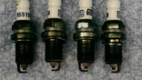

Ich klinke mich hier mal ein.
Opel Signum, 1,8l, Benzin, Bj. 06
LPG von Landi Renzo
Laut Diagnose Fehlzündungen auf Zylinder 2 und 3.
Alle Injektoren im Ultraschallbad gereinigt, takten kräftig und gleichmäßig.
Fehler bleibt bestehen.
Heute Zündkerzen gewechselt. Waren ca. 40.000 km im Einsatz und sind merkwürdig rot gefärbt. Auf dem Foto liegen sie in Ausbaureihenfolge von links nach rechts. Sehen alle gleich aus, Fehlercode jedoch nur auf 2 und 3.
Ist das normal? Stimmt etwas mit dem Gas-Luftgemisch nicht? Zu mager/fett?

Wie ist das Zündsystem aufgebaut? Einzel oder Doppelzündung? Über Quertauschen mal sehen ob der Fehler mitwandert.
Motor ist der Z18XER, Zündfolge 1-3-4-2.
Ich habe nach Austausch der Kerzen den Fehlercode gelöscht.
In den nächsten Tagen wird sich zeigen, ob es daran lag.
Nur die Verfärbung irritiert mich.
Nein hat er doppelzündspulen oder einzelzündspulen.
https://www.autoersatzteile.de/7587787-stark
Was für ne scheiß Konstruktion. Wenn eine Zündspule kaputt ist musst gleich alle 4 Tauschen. Dazu kannst du nicht Quertauschen um zu sehen ob der Fehler mit wandert.
Wenn er wieder kommt kannst nur die Gasdüsen quer tauschen und sehen ob der Fehler mit wandert.
