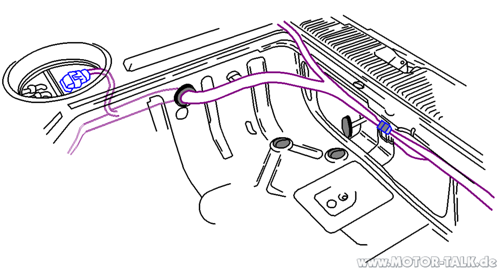

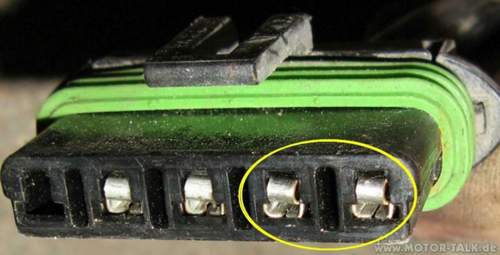

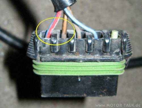

Hallo zusammen bin seit 2 stunden besitzer eines omi 2,6 facelift bj 2002.
Hab auch schon das erste problemm,er erkennt manchmal nicht das ich gas gebe ich muß den fuß vom gaspedal nehmen und nochmal gas geben dann ist alles wieder normal.
Was kann das sein ???????????
Ja, das ist nicht selten die Pumpe, aber zum Prüfen kann man auch einfach direkt 12V auf den Stecker am Tankdom geben.
Das war auch schon mal schlicht und einfach oxidiert da hinten.

gestern abend der nächste schock,bin gestern zur tanke gefahren alles normal hab den omi abgestellt eingekauft.Wollte wieder starten ist auch kurz angegangen dann aus ,hab den wagen nach opel abschleppen lassen,und heute der anruf von opel laut analyse gerät soll die benzinpumpe hinüber sein.Nur was mich wundert wo ich versucht habe den wagen zu starten roch es nach benzin,was haltet ihr davon?????????????????
