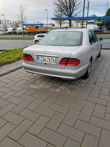

Moin,
schoenes Auto und gute Ausstattung.
Was ich allerdings nicht ganz stimmig finde sind die Rueckleuchten vom Mopf und die Stossfaenger vorne vom AMG Vormopf.
Jedem Kenner der W210er Baureihe wird dies sofort auffallen; ansonsten ein schoener Wagen.
LG Werner 😎
P.S. Hast Du die AMG Felgen zu dem Wagen?

Leider waren die Amg Felgen nicht dabei muss ich mir noch besorgen das AMG Paket war ab Werk ja die rückleuchten haben mir mehr gefallen als die vom vormopf
@scottydxb Danke, ich hätte es auch ausführlicher beantworten sollen mit Mopf und Vormopfstoßfänger.
Ansonsten, mir gefallen die Mopf-Leuchten hinten sehr gut.

....wenn ich ehrlich bin, mir auch, aber ich bin nun mal ein Originalzustandsfetischist; das sieht man auch an meinen Autos....ansonsten wie gesagt schoener Wagen 😉
LG Werner

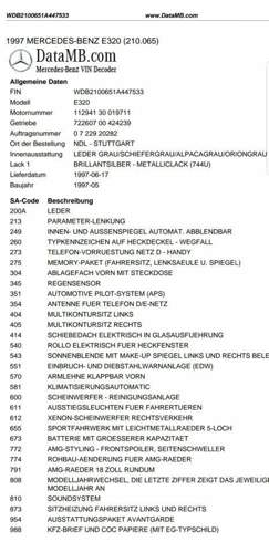

Nachtrag: in der Ausstattungsliste sind auch die Seitenschweller aufgefuehrt, welche auf den Photos fehlen??
Die sind mit dran, kann man nur schwer erkennen. Aber werden wir ja sehen wenn ein Bild von der Seite kommt.

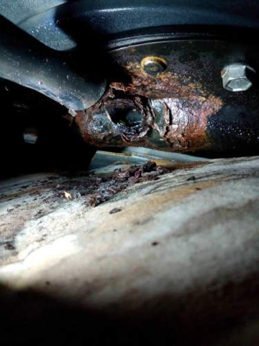

Zum Schiebedach...
Erstens haben sehr viele Vormopf mit Schiebedach Rostprobleme bei den Wagenheberaufnahmen. Der Rost kommt von innen. Falls er da noch gut ist, unbedingt die Schweller mit Fluid Film A behandeln!!!
Zweitens, wenn Du die Batterie ab hattest, muss das SD neu angelernt werden. Dazu aufmachen immer wieder den Schalter betätigen, bis es max hinten ist. Zum Einfahren den Schalter hochdrücken, als wenn das SD auf Kipp gestellt werden soll.
