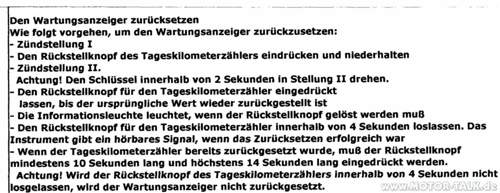

seit heute Morgen erscheint bei mir im Display "Termin für Wartung buchen". Und das, obwohl ich mit dem Wagen erst ca. 9000 km gefahren bin. KM-Stand ist jetzt bei knapp über 48000, die 40.000 Inspektion wurde bei 39.000 km vorgezogen. Habe den Wagen vom 🙂 im Februar gebraucht gekauft.
Könnt Ihr mir sagen, woran das liegt? 🙁

Wenn die letzte Wartung ein Jahr her ist, kommt die Meldung auch, wenn die 20000km noch nicht erreicht sind. Stand der Wagen vorher ein paar Monate?

Die Wartungsanzeige wurde von der Werkstatt, welche die (vorgezogene?) Inspektion bei 39tkm gemacht hat, nicht zurückgestellt, gehört zum Inspektionsumfang. Wenn Du im Wartungsheft nachsiehst, ist dort wahrscheinlich eingetragen, dass eine Wartung im Juli 2010 durchgeführt wurde. Die Wartungsanzeige ist km- bzw. zeitabhängig, es gilt dann immer das, was zuerst erreicht wird.

Diese Meldung kommt alle 20.000km oder einmal im Fahr was gerade eher
dran ist.
Du kannst aber selber zurückstellen wenn dich die meldung nervt.
Siehe Anhang
Seelze 01
Ruecksteller-img088

Hallo! Wenn er jetzt die Anzeige zurückstellt (nach 9000 km) dann wird die Wartung erst in weiteren 12 Monaten/20000 km angezeigt werden. Das kann zum Nachteil des Besitzers sein. MfG Tom

"Wenn er jetzt die Anzeige zurückstellt (nach 9Tkm) dann wird die Wartung erst in weiteren 12 Mon./20000 km angezeigt werden. Das kann zum Nachteil des Besitzers sein."
Diese Aussage ist völlig korrekt, der letzte Service sei beim Kauf gewesen, inzwischen hat der Käufer 9Tkm gefahren, wenn er jetzt zurückstellt kommt die Service-Erinnerung nach erneuten 20tkm oder eben 1 Jahr. Da der TE in einem halben Jahr schon 9Tkm gefahren hat, wird er die nächste Inspektion um genau diese Distanz überziehen.

Du schaltest damit aber nicht nur die nervige Anzeige aus, sondern stellst die kompletten Einstellungen zurück. Dein Auto rechnet sich also in den z.B. zwei Wochen zwischen deinem Zurückstellen und dem beim 🙂 nach der Inspektion ein komplettes Wartungsintervall aus. Du hast also vielleicht grade den 80.000er/4-jahres Service machen lassen, dein Auto ist aber schon bei 160.000/8 Jahren. 😉
Das wird im VIDA bestimmt auffallen, vor allem da alle Daten in Göteborg auf einem Zentralrechner gespeichert werden.

Hallo! Meines Erachtens reicht es aus nur die "READ" Taste am Blinkerhebel zu drücken, und schon ist die Meldung weg. Es ist nur eine Erinnerung. Wie "Ölstand Prüfen". Wenn "READ" gedrückt wird, bestätigst du die Aussage und der Wagen weiß, dass du es zur Kenntnis genommen hast. Wenn aber stattdessen die volle Wartung resettet wird (Serviceanzeige zurückstellen), denkt der Wagen "Ich bin gewartet wurden. Ich muss erst in 12 Monate/20000 km mich wieder melden". Somit wird die Wartung - wie Astra33 korrekterweise beschrieben hat - um eben die Kilometerzahl überzogen, die man bisher verfahren hat. MfG Tom
Halo nochmal! Ich möchte kurz mal auf die Serviceanzeige, wie Seelze01 in beschreibt zurückommen. Laut Seite 49 der Betriebsanleitung eines 2009 Models (da Online auch bereits verfügbar), muss man nur die Read Taste drücken, damit die Meldung weg ist. Das lese ich daraus. MfG Tom
Die Meldung geht auch ohne drücken der "Read" Taste nach ca. 1 km von selbst aus.
