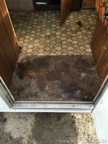

Hallo, ich habe den WW Wilk Safari 410 von Privat am 13.03.17 mit Vollgutachten vom 03.01.2017 gekauft, online bezahlt, der Verkäufer schickt das Vollgutachten, damit habe ich den WW zugelassen, neue Papiere bekommen, sogar für 100 km/h zugelassen und abgeholt.
Ich dachte Positives Vollgutachten, da kannst nichts verkehrt machen. Puste Kuchen:
Das erste, ich kam beim Verkäufer nicht vom Grundstück, Bremsen fest, habe ich lose gehauen, beim nächsten bremsen (Auflaufbremse) wieder fest, wieder lose gehauen, nach 20km wieder fest, so kam ich ca 100 km bis nach Hause. Nun stelle ich weiter fest: Die werksseitigen Fußstützen nicht geprüft (hinten links hängt runter und geht auch nicht hoch). Der Boden total verfault. Das passiert nicht in zwei Monaten !
Im Gutachten nicht aufgeführt:
Die werksseitig eingebaute Gasanlage nicht geprüft.
Die 220V und 12V Netzversorgung nicht geprüft (nicht mal eine Sicherung oder Sicherungsautomat im Wohnwagen vorhanden). Kurvenlaufverhalten wurde geprüft, wie hat die DEKRA Rostock das gemacht wenn der Verkäufer behauptet, der WW wurde Jahre nicht von seinem Grundstück bewegt.
Wo befindet sich der Prüfort: 0000700454 ?
Ich habe mich am 16.03.2017 bei der DEKRA Automobil GmbH, Niederlassung Rostock, Charles-Darwin-Ring 7
18059 Rostock beschwert, noch kam nichts !
Nach meiner Meinung ist das Betrug und Gefährdung von Gesundheit, Leib und Leben. Was kann ich rechtlich gegen die genannte DEKRA tun?

wahrscheinlich wirds schwer . Es wird ja begutachtet ob der Wagen die Vorschriften zur STVO einhält . Das beinhaltet keine Gasanlage , verfaulter Boden . 230v Anlage usw .
Bei solch einem Gutachten oder einer Prüfung wird der Zustand des Fahrzeugz zu dem genauen Termin 3.1.17
ermittelt . Was da eine Woche oder 2 Monate später ist wird nicht garantiert .
Mag zwar alles verdächtig sein aber schwer was nachzuweisen .

Ich fürchte nicht viel! Die Dekra ist verantwortlich für die Verkehrssicherheit. Einen PVC-Boden anzuheben um die Verfaulung des Bodens festzustellen ist kaum deren Aufgabe. Gasprüfung ist beim WoWa nicht Pflicht und auch bei der Elektrik ist nur wichtig dass im Fahrbetrieb die Außenleuchten fehlerfrei sind. Was innen passiert....für die uninteressant. Den Bremstest kann der VK erfolgreich durchlaufen haben wenn er die Beläge genauso gelockert hatte wie Du. Innerhalb von 2 Monaten können die durchaus wieder festsitzen, zumal man im Winter die Handbremse angezogen lässt. Das ist Gift für jede Auflaufbremse und sollte vermieden werden.
Ich fürchte Du hast eine "faule Nuß" erwischt und wenn der Kauf von Privat war und keine besonderen Zusagen seitens des VK gemacht wurden, die Du reklamieren könntest, wirds schwer.
Ich würde es dennoch versuchen den VK zu bewegen den WoWa zurück zu nehmen. Alle Unkosten für Transport und Gebühren sind allerdings Lehrgeld. In Zukunft würde ich mir überlegen einen WoWa ungesehen zu kaufen. Käme für mich nie in Frage!

Schon beim betreten des WW tritt man durch den Boden! Das passiert nicht in 2 Monaten !!!

Nochmal....der Prüfer muss nicht in den WoWa. Muss auch nicht reinsehen. Die verkehrstechnische Prüfung beruht sich nur auf den tragenden Rahmen darunter. Dieser muss stabil sein und sollte nicht verrostet sein. Der Freilauf der Räder und deren Radlager werden geprüft. Das deutet auf Lenkfähigkeit hin. Der Bemstest wird noch vorgenommen und die äußere Elektrik für Bremslicht, Blinker, Schlusslicht, Kennz.-Licht und die Grenzbeleuchtungen. RF-Licht und Nebelschluss sind nicht Pflicht, wenn noch ein alter 7pol. Anschluss besteht. Und dann wird die Kiste vielleicht noch ein wenig geschüttelt um oberflächlich festzustellen, ob sich die Kiste statisch nicht in Wohlgefallen auflöst. Ob die faul oder undicht ist, oben wie unten, interessiert den Prüfer nicht.

ich mache dir einen Vorschlag: Wenn Du z.B. ADAC-Mitglied bist, mache bei einer Prüfstelle einen sog. "Gebrauchtwagen-Check". Der kostet dort nicht viel und hättest damit eine Art Gegengutachten. Sollte sich dabei verkehrstechnisch Mängel aufzeigen, die auch vor 2 Mon. nicht hätten sein dürfen, hast Du vielleicht, mit Hilfe eines Anwalts, was in der Hand gegen die DEKRA vorzugehen. Festgebackene Bremsen treten aber bei Stillstand immer schnell auf und lassen sich i.d.R. auch wieder schnell gangbar machen, sofern nicht die Beläge runtergeschrubbt, Federn und Mechanik verrostet (nicht Flugrost) und die Bowdenzüge i.O. sind.
So … jetzt noch einige technische Anmerkungen meinerseits:
Eine Gasprüfung ist beim Wohnwagen zur Erlangung von §21 / §29, also HU / Vollgutachten, nicht nötig.
Nicht überprüft werden im Rahmen der §21 / §29 folgende von Dir bemängelten Einrichtungen:
  • Gasanlage / Gasgeräte
  • sonstige Innenausstattung
  • Elektrik, mit Ausnahme der Außenbeleuchtungen (Fahrbeleuchtung)
  • Bodenplatte, solange diese nicht offensichtlich zu einer Verkehrsgefährdung führen könnte
Eine Gasprüfung wäre nur dann erfolgt wenn diese vom Eigentümer im Januar mit beauftragt worden wäre. Zur Erlangung der Plakette/Zulassung zwingend erforderlich wäre die Gasprüfung nur bei einem Wohnmobil. Sonstige o.g. Austattungsmerkmale wären nur im Rahmen der Erstellung eines Wertgutachtens im Prüfumfang.
Bleiben also, zumindest bezüglich des vorliegenden Gutachtens, voraussichtlich einzig und allein die Bremsanlage und eventuell die Stütze.
Unbeachtet dessen hast Du ein Vertragsverhältnis mit dem Verkäufer. Im Vertrag sind der Kaufgegenstand und dessen Zustand beschrieben. Alle von Dir angeführten Punkte … tja da kann Dir somit hier auch keiner was Genaues dazu sagen. Schon allein, weil es davon abhängt, was genau im Kaufvertrag steht.
Somit ende ich hier genauso, wie vorhin auch: laß Dich anwaltlich beraten.
