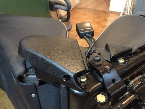

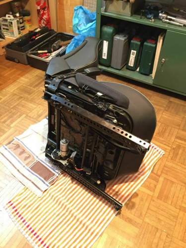

Um das Gurtschloß wieder in richtige Position zu bringen muss der Sitz raus. Löse die 4 Schrauben an den Enden der Sitzschienen, die Stecker unterm Sitz und dann kannst du den Raus nehmen. Das Gurtschloß ist dann zugänglich. Anbei ein paar Bilder, bei mir allerdings von der Fahrerseite.
Ein Grund warum das Schloß verkehrt herum ist könnte sein das die Sitzheizung schon mal repariert wurde. Meine Bilder sind nämlich von solch einer Reparatur.
Grüße Kalle

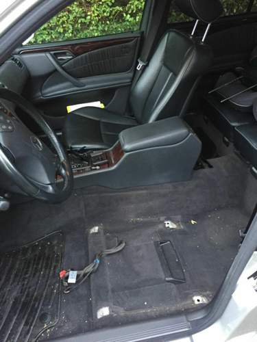

Wenn Du in keiner Stellung des Sitzes an die Schraube vom Gurtschloss kommst, muss der Sitz raus - einfach ausprobieren!
Sicherheitshalber den Schlüssel nicht ins Zündschloss stecken.
Grüße Kalle
@KalleGrabowski_Do super, vielen Dank für die Anleitung und die Bilder. Muss ich dafür die Batterie abklemmen, um die Stecker zu ziehen?
Zu deiner Theorie: mein Auto hat leider keine Sitzheizung verbaut :-/. Wie dem auch sei, ich versuche nachher mal den Sitz zu lösen und den Gurt andersherum anzuschauben.
@muvo89: Ne dafür hatte ich die Batterie nicht abgeklemmt. Die Stecker sind nur für die elektrische Sitzverstellung und ggf. die Sitzheizung.
