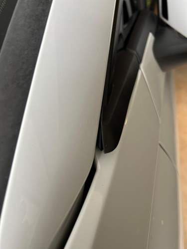

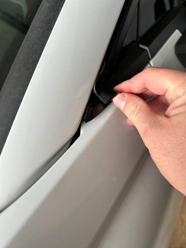

Mir ist heute aufgefallen, dass sich an unserem Q4 links das Gummi vom Dreiecksfenster absteht und sich "wegklappen" lässt, rechts ist alles fest.
Hatte das schon mal jemand?
Oder weiß gar jemand ob das Gummi normalerweise die Kunststoffschiene umschließt und gerissen ist, oder ist das aufgeklebt?
Rahmen- und Karosserieteile sind von der Gebrauchtwagengarantie nicht abgedeckt, den Ansatz kann ich also wohl vergessen.
Werde es also eventuell mit Kleben versuchen.
Gummi steht ab
Lässt sich wegklappen

Hatte ich auch, ist aber nicht schlimm. Einfach in die Werkstatt fahren, die drücken den Gummi wieder rein. Seit dem hält er.

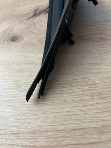

Nachtrag:

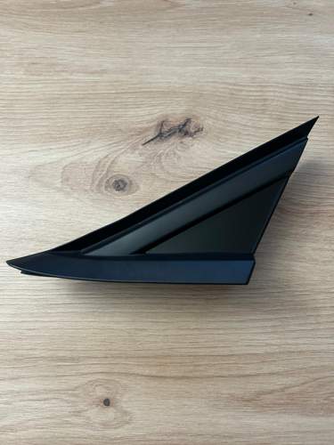

Das Teil nennt sich "Eckblende" bzw "Corner Trim" und ist ein einfaches Plastikteil, das nur eingesteckt ist.
Bei geöffneter Tür lässt es sich nach außen hin abziehen.
Scheinbar hat sich bei meiner Eckblende das Gummi vom Kunststoff gelöst, siehe Foto.
Da ist also nix mit "reindrücken". Ich habe es jetzt erst einmal mit Pattex geklebt, schaut deutlich besser aus.
Dennoch scheint die Spitze leicht krumm.
Die Teile sind aber für kleines Geld (auch gebraucht) online zu bekommen.
Ist also alles halb so wild da es sich nur um eine gesteckte Blende handelt.
