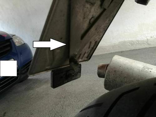

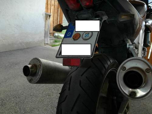

SOOOO schlimm ist es ja nicht. Man sieht das Ding direkt unter der Tafel. Ein Foto von der Rückseite habe ich gemacht, da siehst Du, wie Du die Halterung zwischen Halter und Tafel durchschieben kannst. ich hatte allerdings so einen ollen Reflektor rumliegen und mit einer ebenso nutzlos rummgammelnden Halbschelle aus dem Baumarkt drangefummelt.
Halter1
Reflektor

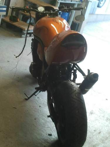

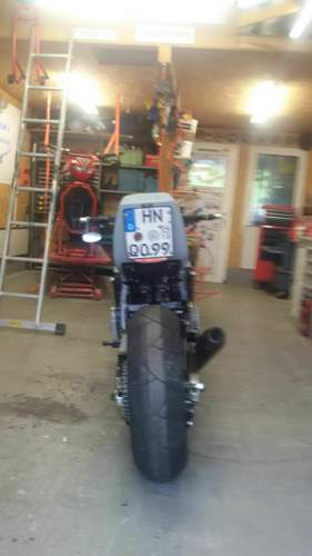

Ich baue schon seit jahren Streetfighter und Caferacer und da wäre es auch immer gut auf so manches verzichten zu können, wenn dann bei einem Komplettumbau auf so ein ding verzichtet wurde ist man auch schon ohne Tüv Heimgeschickt worden.
Es gibt mittlerweile sehr kleine Rückstrahler mit E-Nr. oder einfach etwas unauffällig platzieren.
