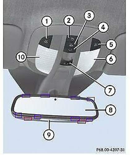

Du schreibst dass du die Innenraumbeleuchtung auf LED umgestellt hast. Das habe ich auch - allerdings ist es mir auf Teufel komm raus nicht gelungen, die LEDs in den Leseleuchten (im Spiegel die) einzusetzen. Ich habe einfach die Streuscheibe nicht abbekommen. Hast du einen Tipp für mich, wie man die rausbekommt ohne den Spiegel freiwillig oder unfreiwillig in seine Bestandteile zu zerlegen?

Die Beleuchtung im Spiegel zu erneuern ist etwas fummelig, aber zu bewerkstellen. An der Rückwand des Spiegels anfassen und ihn von oben nach unten, an den Stellen an denen sich die Nasen befinden zusammendrucken und in Richtung Windschutzscheibe ziehen. Nun hast Du die Rückwand vom Spiegel in der Hand
Im beigefügten Bild siehst Du die Halte-Nasen. Blau für die Rückwand, Rot für die Leselampen.

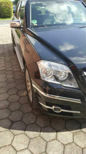

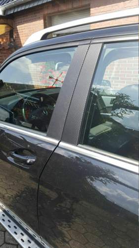

Hallo, hier ein paar Bilder der Änderungen (Leider vom ungewaschenen Wagen)
Bild 1 Chromleisten Vorne Stossfänger u. Nebelleuchten

Bild 3 B u. C Säulen Carbon-Foliert
