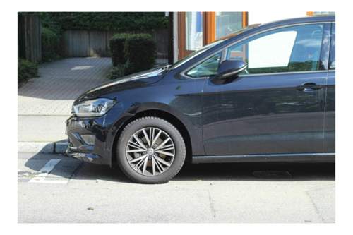

Guten Abend,
ein besserer Titel ist mir leider nicht eingefallen ;)
Hintergrund:
  • Wir haben im April einen Golf Sportsvan gekauft (1 Jahr alt, d.h. BJ 04/2016, rd. 9000 km). Fahrzeug hat noch eine Finanzierung für gesamt 4 Jahre und kostenlose Wartung für 2 Jahre sowie 5 Jahre Garantie (bis 100 TKM).
  • Heute fuhr uns jemand in das vor dem Haus geparkte Auto. Linker Schweinwerfer ist kaputt und die vordere linke Ecke ist allgemein ziemlich eingedellt und zerkratzt. Ich würde vermuten, dass es nicht nur ein Lackschaden ist, sondern auch der Parksensor etc.. betroffen ist.
  • Termin beim Gutachter (VW-Autohaus) ist direkt am Montag. Unfallgegner hat alles auf sich genommen, Unfallaufnahme durch Polizei hat stattgefunden.

es kommt ja auch drauf an um was für einen Schaden es sich handelt Bzw wie stark. (Ohne Bild nur Mutmaßungen)
Evtl bei geringem Schaden, Scheinwerfer und Stoßstange tauschen zB wird es gar keine Wertminderung geben.

Themenstarteram 19. August 2017 um 9:15
Hier ein paar Fotos, um es etwas plastischer zu machen ;)

Stoßfänger, Kotflügel und Scheinwerfer Neu = locker 3000€ Schaden, ohne verdeckte Schäden zu berücksichtigen.
Wenn der Kotflügel geschraubt ist und keine weiteren Blechschäden vorhanden wären ist es ein eher unkritischer Schaden was das Thema Wertverlust angeht. So lange Teile einfach nur angeschraubt sind und damit leicht zu tauschen juckt das ehrliche Händler wenig.

Heute kam das Ergebnis des Gutachten
Das Fahrzeug war wie folgt beschädigt:
  • Scheinwerfer vorne links gebrochen
  • Abdeckung Stoßfänger vorne links verformt und verschürft
  • Kotflügel vorne links verformt
  • Scheibenrad vorne links beaufschlagt und verschürft
  • Reifen vorne links beaufschlagt
  • Tür vorne links verschürft und verformt
  • Abdeckkappe Außenspiegel vorne links verkratzt
Reparaturkosten: 4970,31 EUR
Merkantile Wertminderung: 500 EUR
--> Ich bin sehr überrascht. Dafür dass ich jetzt einen 1 Jahr altes, repariertes Fahrzeug fahre bekomme ich 500(!) EUR Entschädigung?? Hat man mich hier über den Tisch gezogen??

am 25. August 2017 um 18:36
Du bekommst ein fachgerecht mit vielen Neuteilen repariertes Fahrzeug dem Du keinen Unfallschaden mehr ansehen kannst. Die Lackiertechnik ist heute auch soweit, das selbst ein Fachmann den Unterschied nur schwer feststellen kann.
Dazu noch 500 € die Du nicht in Relation zum Kaufpreis vom letzten Jahr sondern zum aktuellen Zeitwert sowie dem späteren Verkaufswert und der Höhe der Reparaturkosten setzen musst.
Es sind immerhin 10 % der Reparaturkosten und bei einem älteren Fahrzeug hättest du weniger bekommen.
500€ Wertminderung bei dem Schaden ist eher viel...
