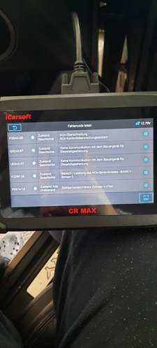

Glühkerze defekt und deswegen keine Regeneration und die Stinkerei? Lambdafehler steht in der Geschichte. Glühkerze wohl als aktiv.

Notlauf ist keiner da. Nur wegen dem Geruch die Fehler ausgelesen.
Es steht da ja eindeutig Stromkreis Glühkerze 4 offen..Die müssen defintiv neu..

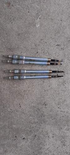

Wollte mich mal wieder melden. Die dritte Kerze ist auch kaputt gegangen.

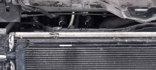

So nun so erfolgt der Wechsel OHNE Ausbau von Stoßstange, Kühler und Trockner.
Grill ab, obere Befestigungsstange am Kühler mit zwei 10ner Muttern ab, Signalhorn ab.
Dann kommt etwas Fummelarbeit und zwar muss noch der Plastikschutz um den Kühler herausgezogen werden. Besser bei den wärmeren Temperaturen bricht dann auch nichts. Sobald dieser weg ist schauen dich schon die Anschlüsse der Glühkerzen von 1 bis 3 an. An der vierten muss man einfach etwas rumfummeln. Ein Wasserschlauch ist da im weg. Geht aber trotzdem so mit dem Ausbau.
Man braucht dafür eine Zange die gibt es bei der Bucht mit der Länge von 28cm um die Zündkappen abzuziehen, eine 10ne Nuss mit Gelenk und Verlängerungswerkzeug für die Nuss ideal für etwa 40 cm.
Die Kappen habe ich wieder mit den Händen aufgesteckt. Kam so dran. Zum abziehen braucht man etwas Kraft deswegen eine Zange.
