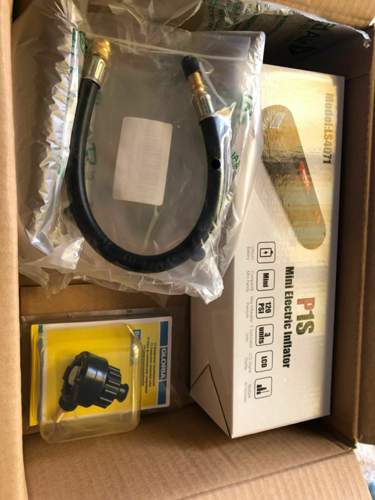

So: heute ist alles angekommen. Bis auf die Gloria FM 30 natürlich 🙄😮
Also gibt es heute mal bei bestem Wetter noch keine automatisierte Schaumparty 😰
Muss ich halt weiter mit meinem 1 l Pümpchen von Handdruck erzeugen 😕
Na toll. Das wesentliche fehlt. Die Gloria... Hast du auch die Klettbänder bekommen, um die Pumpe zu befestigten? Hast du das Angebot bei Amazon noch mitgenommen? Also die 30%?
Ja genau: nach Deinem Hinweis bin ich noch mal in meinen Amazon-Account und habe direkt bestellt mit den 30 %. Klettbänder habe ich noch aus der letzten Aldi – Aktion. Aber ich weiß auch noch nicht, ob ich nicht vielleicht Kabelbinder oder Klebeband nehme.
Die Gloria steht mittlerweile beim Nachbarn, aber der ist nicht da. Spätestens am Montag werde ich sie dann wohl auspacken dürfen ....
Kabelbinder halten auch. Ist aber nervig immer neue zu nehmen. Da ist das Klettband sehr viel komfortabler. Zwischen Gloria und Akkupumpe hab ich so ein Schaumstoff-Klebeband geklebt. So eins womit bei Heizungsanlagen die Vollisolierung der Rohre verklebt wird. Das sorgt für zusätzlichen Halt.
