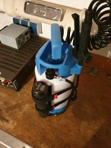

Hallo zusammen. Ich habe mir vor kurzem die oben genannte Gloria FM 30 gekauft und auch schon zweimal zufrieden zum Einsatz gebracht. Das einzige was mich stört ist das immer zwischendurch nachgepumpt werden muss. Bin jetzt am überlegen mir entweder den Auto Pump Nachrüstadapter zu kaufen oder alternativ das Überdruckventil mit Kompressoranschluss. Da ich auf eine öffentliche waschbox angewiesen bin und dort keine Versorgung mit Druckluft habe, würde ich dann eine akkubetriebene Fahrradluftpumpe verwenden. Hat hier jemand Erfahrung mit der einen oder der anderen Möglichkeit gesammelt und kann berichten?

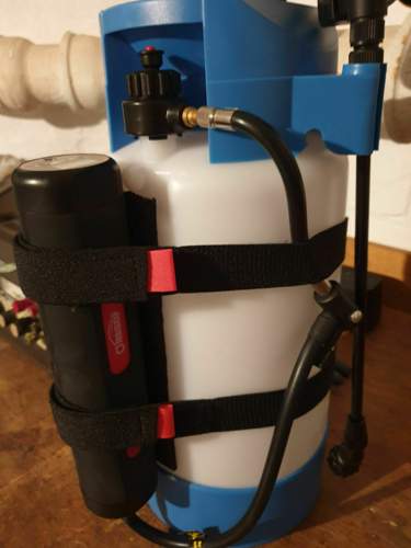

Die sind aber recht teuer mit 20 Euro wie ich finde. Ich hab mir eine Ventil Verlängerung besorgt und zwei Klettbänder. Die Verlängerung gibt's bei aliexpress aus China für knapp zwei Euro

Die Klettbänder hatte ich noch. Hab jetzt aber gerade per Zufall bei Aldi Süd noch schönere gefunden für 1.99€ das Set.
Es geht also auch sehr günstig.
Bilder folgen später wenn gewünscht...

So sieht das bei mir aus und hält auch bombenfest. Kostenfaktor etwa vier Euro für die Befestigung inklusive der Verlängerung des Schlauch. Mag sein, daß die aus dem Shop professioneller aussieht aber aber für die Ersparnis...
