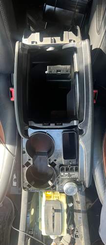

ich fahre einen Mercedes GLK X204, Baujahr 2011, und möchte die alte Nokia-Telefonhalterung aus dem Ablagefach unter der Mittelarmlehne ausbauen. Diese ist für mich heutzutage nicht mehr sinnvoll und blockiert nur Stauraum.
Ich habe bereits:
• beide Klappen der Armlehne geöffnet
• die Gummimatte am Boden entfernt
• die sichtbaren Torx-Schrauben gelöst
Trotzdem bekomme ich das Innenteil nicht heraus.
Gibt es noch versteckte Schrauben oder Clips, die man übersehen kann? Oder ist das Teil einfach so fest eingerastet, dass man es mit etwas mehr Kraft (aber ohne Gewalt) rausziehen muss?
Ich möchte natürlich nichts beschädigen – daher wäre ich dankbar für Tipps oder Erfahrungswerte von jemandem, der das schon gemacht hat.

Die ist nur an der Wand geklipst. Mit einem Tafelmesser kannst Du sie weg hebeln.
