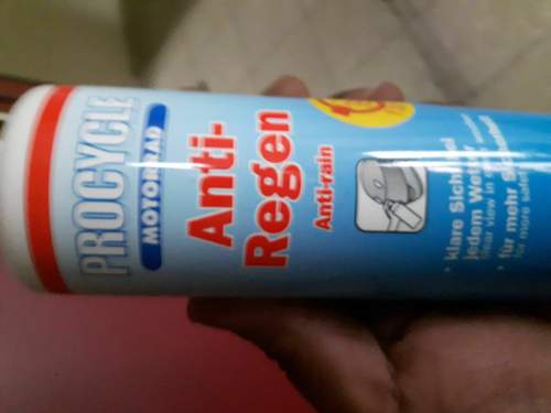

Fahre meinen GLC seit 12/2015 und bin Langstreckenfahrer in Europa unterwegs auch im Winter. Behandele ab Oktober regelmäßig, nach dem Waschen, den Stern mit "Anti-Regen" Mittel aus dem Motorradhandel. Als aktiver Motorradfahrer hat man seine Last mit dem Helmvisier bei Regen. Seither habe ich kaum Ausfälle durch Starkregen oder Schneematsch beim D+.
