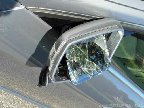

Hallo ins Forum,
kann ich bestätigen. Bei automatisch abblendenden Spiegel sind's Doppelgläser zwischend denen die Flüssigkeit mit den Kristallen ist. Musste ich jetzt gerade feststellen, als mir jemand den linken Spiegel abgefahren hat. Auf dem Bild kann man den Aufbau und die Lage der Flüssigkeit m.E. gut sehen.
Als Ergänzung: Die Flüssigkeit ist extrem aggressiv, so dass man die weder mit den Fingern berühren noch Glastrümmer damit anfassen. Wenn diese auf dem Lack eingetrocknet ist, bekommt man sie nicht mehr runter. Die betroffenen Flächen müssen lackiert werden. Also Vorsicht, das Zeug ist nicht ohne.

Hallo ins Forum,
Viele Grüße
Peter
