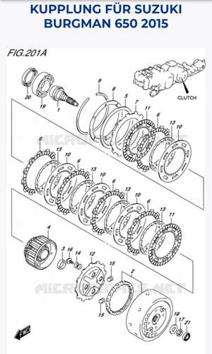

Hallo Frank,
dein »Großroller« ist mit einer fliehkraftgesteuerten Mehrscheibenölbadkupplung ausgestattet (s. Skizze im Anhang).
Das „Getriebe” ist ein elektronisch gesteuertes CVT und die besagte Ölbadkupplung sitzt am 'Eingang' der Zahnradkaskade, welche zum Endantrieb gehört.
Gruß Wolfi
PS: In diesem Beitrag ist ein 463-seitiges »Suzuki AN650 Service Manual« verlinkt. Die enthaltenen Fotos sind allerdings nicht besonders gut, was dem unprofessionellen Einscannen des WHB geschuldet ist.

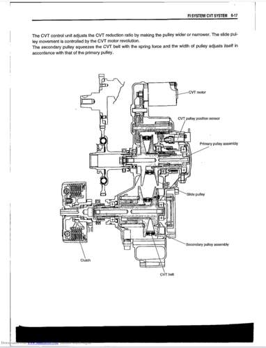

@fknth schrieb am 19. August 2025 um 18:27:12 Uhr:
... Gibts eine Explosionszeichnung o.Ä. auf der man das erkennen kann?
@fknth
Exemplarisch habe ich zwei Skizzen aus dem genannten Service Manual angehängt.
Auf Bild 1 ist das 'CVT' mit primärer Kegelscheibeneinheit (engl. 'Primary pulley'), dem sekundären Scheibenpaar (engl. 'Secondary pulley') mit Gegendruckfeder sowie die Ölbadkupplung (engl. 'Cluch') dargestellt.
Der axiale Abstand des primären (treibenden) Scheibenpaares wird per ECU mit Hilfe eines kleinen Elektromotors verändert. Das sekundäre (angetriebene) Scheibenpaar steht unter Spannung einer Gegendruckfeder und sorgt damit während des Verstellvorgangs der Variomatik für die erforderliche Klemmung des Schubgliederbands zur reibschlüssigen Kraftübertragung.

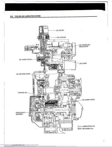

Bild 2 zeigt eine erweiterte Ansicht mit dem Schmierölkreislauf und man erkennt auch schön das CVT auf der rechten Motorseite sowie die linksseitige Mehrscheibenlamellenkupplung, welche mit Motoröl versorgt wird.
Gruß Wolfi
PS: Die im Threadtitel gestellte Frage ist für deinen 'Burgman 650' unzweifelhaft mit »Ja« zu beantworten.
