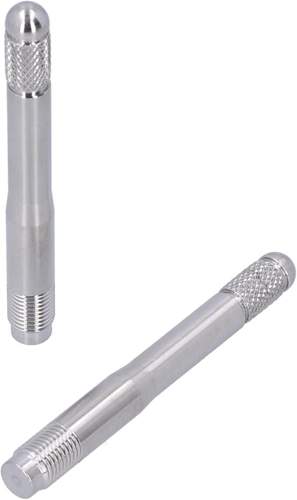

Will mir zwei Montagehilfen für eine einfachere Montage der Reifen kaufen.
Dafür müsste ich aber den Gewindedurchmesser und die Gewindesteigung der Radschrauben wissen. Weiß das einer von euch?

So, 12,7 mm x 1,27 mm. Also ein Zoll-Feingewinde.
Durchmesser 1/2 Zoll mit 20 Gängen.
Der Commander hat aber gar keine Radschrauben, sondern Radbolzen mit Radmuttern.
Brauche also keine Montagehilfen dieser Art.

der hat doch eh Stehbolzen?!?
Moin
Der hat doch Muttern ...

Da ich ihn erst seit zwei Monaten habe, war mir das noch nicht bekannt.
