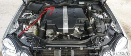

Ok dann erkläre mir mal wie ich das ganze "richtig" messe, soviel kann man da ja nicht verkehrt machen. Ich fahre etwas mit dem PKW, lasse den Motor laufen und stecke dann den Ölpeilstab in das Getriebeölmessrohr hinter der Luftfilterabdeckung (211.065) bis zum Anschlag hinein. Dann ziehe ich den Ölpeilstab wieder raus.
Was kann ich da falsch machen?
Falscher Messstab od. du misst das Motoröl 😉
Ich hab den Messstab nachgemessen und mit dem hier im Forum umhergeisternden Foto und dessen Maßen verglichen und er sollte der Richtige sein.
Motoröl kann man soweit ich weiß bei dem Motor nicht messen. Außerdem sollte auf dem Motorölröhrchen dann nicht einfach nur eine Kappe sein 😉

Mach doch mal ein Bildchen davon wo du den Ölmesstab rein steckst. Dein Motor hat nämlich sehr wohl auch ein Messtabrohr fürs Motoröl. Das Rohr fürs ATG liegt etwas versteckt an der Spritzwand unterm Luftfilter. Ich kann man mir beim besten willen nicht vorstellen dass dein ATG dermaßen überfüllt ist, die Suppe müsste es über die Entlüftung rausdrücken. Entweder bist im verkehrten Loch oder du ließt falsch ab.
War die Plombe des ATG Deckels noch vorhsanden ? Wenn ja, eine schwarze oder eine rote ?
Da prüfe ich
M-112-e-240-bj-2002
Scheint zumindest die Richtige ecke zu sein 😉 Farbe vom Deckelchen?
Schwarz, nicht verplombt
Müsste doch eine rote Schutzkappe sein, wenn diese jedoch entfernt wird ist dann der eigentliche Verschluss schwarz. Ist nur um zu sehen ob was manipulierte wurde, so wie ich es in Erinnerung habe bricht die rote Kappe beim ersten Öffnen.
