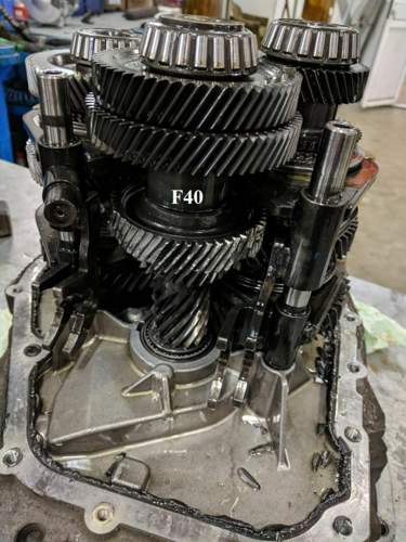

F40 https://www.opel-infos.de/technik/getriebe/f40.html
bis zum Modelljahr 2012 wurde da Original rot 1940182 teilsynthetisch eingefüllt,
ab Modelljahr 2012 Original auf gelb 1940004 synthetisch geändert.
Dies ist auch auf dem Opel Ölkanister angegeben.
1940182 Bis 2012
1940004 Ab 2012
1940004 war für M32,F32,F40 und F17 vorgesehen
https://www.opel-classicparts.de/getriebeoel-35123.html
Es gab Beschwerden über die Schaltbarkeit(Haltbarkeit der Getriebe.

F40-defekt
