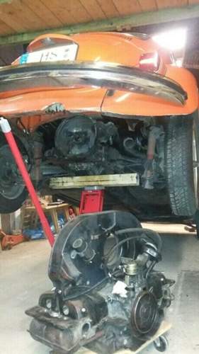

Hallo!
Ich hatte vorne auch einen Wagenheber um den Wagen während des Ausbaus auf gleiche Höhe zu bringen. Wenn der Motor auf dem Boden steht, lässt man vorne ab damit sich der Hintern noch was hebt und man kommt gut raus, auch wenn man jetzt nicht so einen riesigen Wagenheber wie auf meinem Bild hat. Ganz wichtig ist, den Wagen auf Böcke zu stellen wenn man drunter ist und vorne gegen wegrollen zu sichern. Viel Erfolg.

Themenstarteram 23. Juli 2018 um 17:05
Hallo, meiner hebt 50 cm hoch, wollte den dann auch an der Getriebegabel anheben ,aber wo genau etwa ,das nichts kaputt geht ,in der Nähe Ablaßschraube ,oder Richtung Gummilager .

Du siehst ja auf dem Bild, dass ich einen dicken Balken quer gelegt habe. Es gibt eigl. nur einen Bereich wo man den ohne Kontakt zum Getriebe quer legen kann. Der Punkt ist schwer zu beschreiben. Wenn du drunter liegst, ist es zwischen Ablassschraube und vorderem Getriebelager. Ob du jetzt 5cm weiter vorne oder hinten ansetzt ist relativ egal. Solange du nicht das Getriebe anhebst, ist alles gut.
Die 50cm sind recht knapp, mit einem dicken Balken gewinnst du aber ja auch nochmal 10cm das reicht dann. Meiner hat 90cm, aber das ist extrem groß. Mit der oben beschriebenen Methode kriegen das Hobbyschrauber schon seit Jahrzehnten hin.
Themenstarteram 23. Juli 2018 um 17:31
hallo,ok dann weiß ich bescheid ,wenns so weit ist heb ich denn da an .
Vielen Dank DIDI :D;)

Themenstarteram 23. Juli 2018 um 18:41
Also ich will es dann folgendermaßen machen ,alles lösen klar dann mit Wagenheber und Brett unter den Motor gehn ,Motor vom Getriebe abziehn und auf dem Brett mit Heber erst mal ablegen ,und dann mit dem großen Wagenheber an der Gertriebegabel so weit hochheben bis ich den Motor rausgezogen bekomme .Vorne gegen wegrollen sichern und noch 50er Unterstellböcke platzieren . Das müßte so gehn . Gruß DIDI
