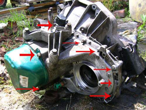

Hallo Börna, ich muss den Thread hier mal wieder vorholen, weil ich auch ein Problem mit einem Renault-Getriebe habe. Ich fahre einen Mitsubishi Carisma, Bj.95 und der hat ein Renault-Getriebe drin (JB3). Auf dem Getriebe steht JB325, ich nehme mal an, die Kennzeichnung ist extra für Mitsubishi?
Ich habe heute das Getriebe ausgebaut, weil einige Nadeln vom getriebeseitigen Nadellager der linken Antriebswelle in das Getriebe gefallen sind, und die jetzt natürlich raus müssen. Kann ich das Getriebe einfach so öffnen? Es sind ja eigentlich 3 "Abschnitte" wenn man so will; die Kupplungsglocke, das Mittelteil und so ein langgezogener Blechdeckel (der grüne auf dem Bild). Muss ich da noch etwas beachten? Oder hast du vielleicht sogar ein Werkstattdownload für die Renault-Getriebe? Wäre wirklich wichtig.
Danke schonmal.

Uh, Leichenschändung. Aber wenn es eh schon soweit ist...
@monfrett's 5 Jahre alten Beitrag: Im Getriebe ist meines Wissens ein Magnet, der diesen Krams auffängt. Ich hab das Getriebe selber noch nicht soweit zerlegt. Der grüne (oder meist schwarze) Deckel ist nur die Abdeckung für den 5. Gang. Um an den besagten Magneten zu kommen, muss man die beiden Hälften zerlegen, anschließend braucht man eine neue Dichtung.
