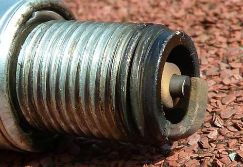

Roller starten nur mit leicht gezogenen Gashebel, Echoke geht(fährt langsam raus) wenn warm gefahren höheres Standgas, wird der Roller warm kurz ausgeschaltet und gestartet (wieder nur mit leicht gezogenen Gashebel möglich) geht er ohne Gasgeben direkt wieder aus...?
Neue Zündkerze sieht nach ca 40Km so aus...
Buckelwal
Zuend-06-04-2019
Wenn der Motor nicht auf Drehzahl kommt (Anfahren wie im 2. Gang), kann auch die Gegendruckfeder verschlissen sein. Soll heißen, dass die hinteren Keilscheiben nicht mehr genug zusammengedrückt werden, um die Anfahrübersetzung (Riemen vorne ganz unten) mit höherer Drehzahl zu erreichen. Verschleißmaß der alten Gegendruckfeder im ausgebauten Zustand mit dem Sollwert vergleichen.
Gruß Sympat
Ich gehe mal eher davon aus das die Einstellung vom Vergaser miserabel ist die erst einmal behoben werden muss.
@ Sympat
hätte noch eine +1000 Upm Gegendruckfeder hier liegen, die Originale ist schon sehr schwach und viel viel kürzer wie die +1000er Feder, hatte ich damals vor den KW und Lager tausch zurück gerüstet weil er garnicht mehr zog...
Muss ich direkt mal testen

Gasanahme ist schlecht/verzögert, habe gestern die 62er HD gegen eine 56er getauscht (original 50er) und die Nadel höher gehängt, Anzug ist schlechter geworden, mit Füssen am Boden kommt der Roller fast nicht weg, mit der 62er war das etwas besser....
