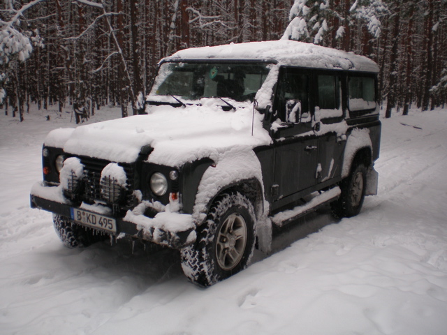

Also ick fahr den Grabber AT2 seit 4 Jahren und bin ziemlich begeistert.
Gerade im Winter wirklich gut.
Der hat auch neben M&S (haben ja alle) auch Schneeflockensymbol (zumindest in 235/85R16)....
Im Gelaende geht der auch super, ist natuerlich kein MT, kommt aber weit genug...
Wobei ick meine, da gaebe es Unterschiede zwischen dem AT und dem AT2?
Der AT2 waere aber meine persoenliche Empfehlung...
Matsch
Modder
Winter
