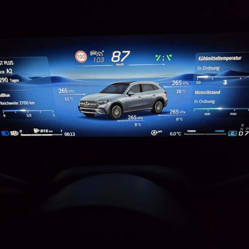

Mir fällt wiederholt eine Differenz von 0,1 Bar bei allen Rädern zwischen Anzeige im Auto und externen Messungen (Tankstelle, eigene Druckmesser) auf. Und zwar zeigt das Auto im Service-Menü einen geringeren Druck an.
Ist dieser Umstand schon bei anderen aufgefallen?

Der Sensor misst den absoluten Luftdruck im Reifen. Die Anzeige an der Tankstelle ist abhängig vom äußeren Luftdruck, der sinkt mit der Höhe über Meeresspiegel. Hoch am Berg (geringerer Luftdruck draußen) ist die Anzeige an der Tankstelle höher, weil größerer Druckunterschied zwischen drinnen (wo der Sensor sitzt) und draußen.
Also die Werte die ich am heimischen Kompressor einstelle, werden mir dann auch exakt genau im Servicemenü des Autos wieder angezeigt. Ich habe aber auch gemerkt, dass die Anzeigen an den Luftfüllstationen der Tankstellen nicht unbedingt das anzeigen, was der tatsächliche Druckwert ist, auch wenn da diese Pseudokalibrieraufkleber auf den Messuhren aufgebracht sind.

Der Ort an dem mein "heimischer Kompressor" steht, liegt 113m über NN. Oder für Dich "Seehöhe", was auch immer das heißen soll.
Ich habe an meinem privaten Kompressor 265 kPa eingestellt und diese 265 kPa werden mir auch im Fahrzeug exakt angezeigt. Es hat absolut nichts mit irgendwelchen Erhebungen über NN zu tun, wenn man sich in diesem Bereich weiter aufhält, um die vom Themenstarter beschriebenen Abweichungen zu erklären. Es liegt einzig und allein an den ungenauen Anzeigeinstrumenten der Tankstellen. Und da gebe ich @xxralfxx insofern auch Recht, dass es für den Otto Normalverbraucher absolut irrelevant ist, ob die Anzeigegeräte der Tankstellen jetzt um 0,1 bar (10 kPa) ungenau sind.

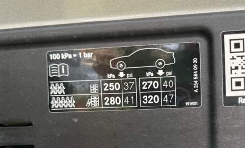

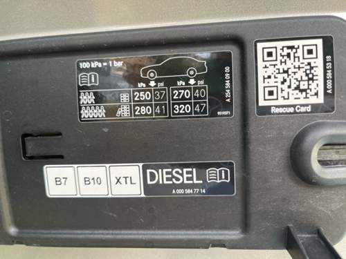

Laut Bedienungsanleitung und Tankklappe sind 250 kPa richtig.
Bis zu welchem erhöhten Reifendruck fahrt ihr?
Wie sind die Erfahrungen?

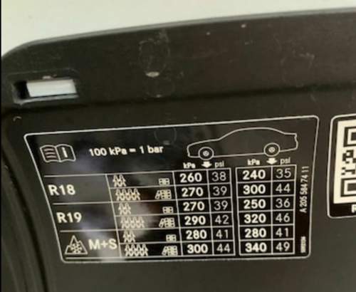

300de plugInHybrid braucht andere Reifendrücke - siehe Foto. Ich halte mich ungefähr an diese Vorgabe. Aber, wie hier schon richtig erwähnt wurde: ganz genau gehts gar nicht.
