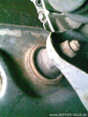

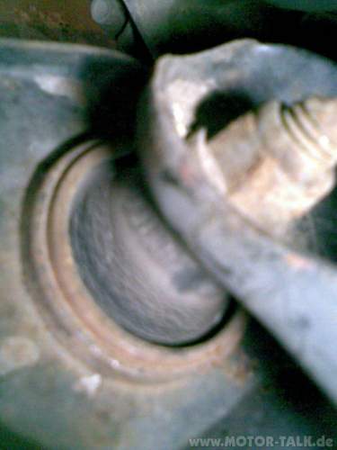

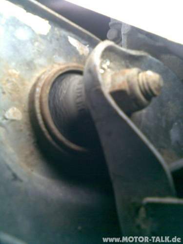

Habe ein ähnliches problem, auf unebenen oder löchigere Strecken, knarrt und knirscht es!
Habe Domlager gewechselt, hat nichts gebracht. Querlenker sind erst auch 1 Jahr alt.
Deshalb meine Frage, wo befinden sich die Stabibuchsen, vielleicht könnten es die sein?
Sind das die am Querlenker oder sind das die Koppelstangen gemeint?
Danke im Vorauss!
Kenne nur: Hinterachs-Lagerbuchse-----Querlenker-Buchse------Stabilisator-Lagerbuchse
gummilager-Buchsen nennt man auch--SILENT-buchsen
Danke Kurti
i werde mal die Stabilisator -buchsen im Angriff nehmen, ansonsten könnten es auch an den Spurstangenköpfen
liegen!
Werde dann berichten!
Bilder sagen mehr ,als 999 (nicht verstandene) worte-----
Besten Dank für die Bilder!😁
I werde mal die Buchsen vom Stabilisator und Spurstangenköpfe wechseln. Hole sie mir vom Schrott.
Dann kann i feststellen welches es ist. Da die Geräusche aus dieser Gegend kommt.
