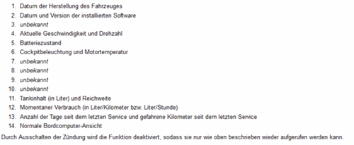

1. Datum der Herstellung
2. Datum und Version der Software
3. unbekannt
4. Geschwindigkeit und Drehzahl
5. Batteriezustand
6. Cockpitbeleuchtung und Motortemperatur
7. unbekannt
8. unbekannt
9. unbekannt
10. unbekannt
11.Tankinhalt in Liter und Reichweite
12.Momentaner Verbrauch( in Liter/Kilometer bzw. Liter/Stunde
13.Anzahl der Tage seit dem letzten Service und gefahrene Kilometer seit dem letzten Service
3. unbekannt
5. Batteriezustand
7. unbekannt
8. unbekannt
9. unbekannt
10. unbekannt
Danke, dann werde ich doch gleich mal nachschauen was das Menü bei mir so hergibt.
Ich bring mich auch nochmal zum besten ein 😁
1. Datum der Herstellung? (bei mir jedenfalls nicht, die Story hatten wir ja schon mal)
2. Version irgendeiner installierten Software
3. unbekannt (fix, bei mir z.B. 00 / 000472)
4. Digitale Geschwindigkeit und Drehzahl: km/h / rpm
5. Spannung, Batteriezustand (temp.-Abhängig): Volt / Zustand
6. (Instrumenten-?)Dimmung, Motortemperatur: Dimmergrad % / °C
7. weitere Dimmerangaben: z.B. 5.2 / L2 : 20
8. weitere Dimmerangaben: z.B. 7.3 / S2 : 32
9. weitere Dimmerangaben: z.B. 7.7 / P2 : 29
10. unbekannt: 100.0 / L2 : 592
11. Tankinhalt (Liter): Langzeitmittel / Echtzeit : Kurzzeitmittel
z.B: 41.2 / 38.5 : 41.4
12. unbekannt: C 0.0 / 00 : 00 (bei mir fix)
evtl. momentaner Verbrauch (in Liter/Kilometer bzw. Liter/Stunde) wenn kein GID vorhanden.
13. Tage seit dem letztem Service; km bis nächster Service: z.B. 121 / 15000
14. Tageskilometerzähler / Gesamtkilometer

ich besitze einen Corsa D 1.3 CDTI 70kW/95PS. Dadurch das dieser Klimaautomatik hat ist ein GID verbaut.
Beim Versuch das geheime Menü über die "Settings" Taste aufzurufen war zwar ein Piepton zu hören aber mehr tat sich dann auch nicht.
Dann habe ich es über 3maliges drücken bzw. festhalten (beim 4 Mal) des Rückstellknopfes der Kilometeranzeige versucht und siehe da es tauchte das geheime Menü auf. :-)
Nachdem du den Signalton gehört hast, musst du die BC Taste am Radio drücken. Mit jedem weiteren drücken der BC Taste blätterst du quasi durch den Testmodus! 😉
