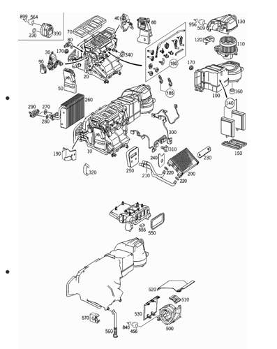

Ich habe mal ein Bild angehängt zum besseren Verständnis.
Mit Gebläse meinte ich bisher die Nr.110 im Fußraum VR (wurde erneuert und auch Nr.120).
Jetzt war mein Gedanke ob vielleicht der Widerstand Nr. 510 von Gebläse Nr. 500 einen Weg hat aber wie kommt man da dran überhaupt?

Ich habe mir Deine Antwort nochmal durchgelesen und wollte nur sichergehen, daß wir wirklich vom selben "Gebläse" reden.
Da der DTC Mann vom Motor Steuergerät und SAM gesprochen hat, meinte er womöglich den Motor Lüftermotor vorne am Kühler.
Wenn der zusätzliche Lüfter in der Mittelarmlehne (Nr.500) auch verbaut ist, und von selber losläuft, dann ist sein Regler (Nr. 510) das Problem und kann einfach ausgetauscht werden, kostet ca. 20€.
Ich hatte Dich jedoch so verstanden, daß das Heizungsgebläse (Nr. 100) das Problem ist. Das würde auch passen, da es aufhört wenn Du das Klimabedienteil absteckst. (Ein Problem mit dem Klimabedienteil wirkt sich auch auf den Motorlüfter aus, da dieser auch den Klimakondensator vorne am Auto belüftet.)
Langer Rede kurzer Sinn, mein Verdacht liegt aktuell auf dem Klimabedienteil, einem der Sensoren, oder einer Störung auf dem CAN Bus.
Ja das könnte sein mit DTC
Habe den Lüfter 500 nur auf dem Schaubild entdeckt und dachte vielleicht ist es ja der, weiß gar nicht wo der zu finden ist. Wo in der Mittelkonsole müsste der sitzen?

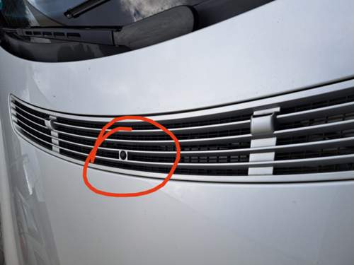

Hast du die große Klimaautomatik also mit Display für die Temperatur?
Ich hatte das auch. Der Sonnenstandsensor zwischen den Waschdüsen war defekt und hat den ganzen CAN Bus gestört.
Ja genau habe die große Klima mit Display. Danke euch allen für die Hilfe.
Den werde ich mir mal genauer anschauen.

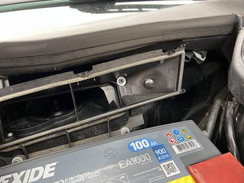

Der Sensor steckt auch in W211 und W220. Ausbauen von unten! 3 Schrauben halten das Gitter, dann Gitter nach oben raus und Stecker trennen. Mein Sensor hatte einen Riss und Wasser drin... als ich den losgesteckt hatte ging der Lüfter wieder normal. Stecker hatte aber durch Rost einen Pin verloren...also auch repariert...
