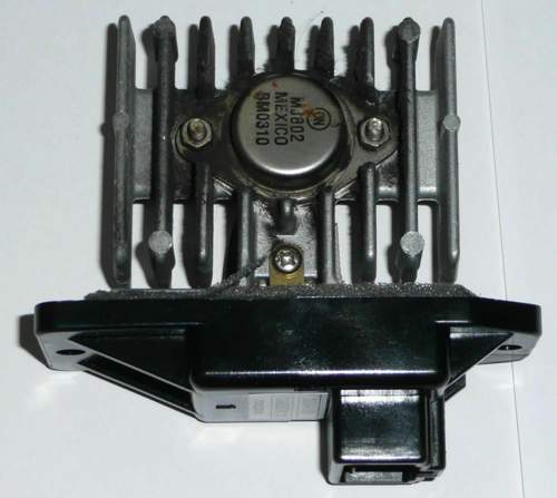

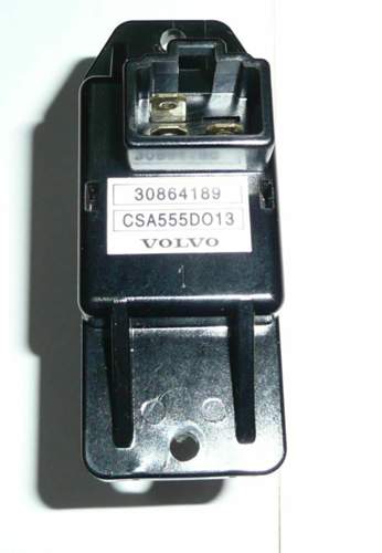

Ich hatte das Problem mit dem Gebläse 2007, kurz nachdem ich meinen V40 gekauft hatte. In meinem Fundus habe ich die beigefügten Bilder vom ersetzten Bauteil gefunden, vielleicht hilft es.
LG wamic
Vorwiderstand
Vorwiderstand
Vorwiderstand
Funktionierten die anderen Stufen denn vor dem umlöten??
Sind denn alle 3 Anschlüsse auch angeschlossen?
Und Du meinst MJ802 oder hast Du einen MJ808 ??

Hallo Wamic,
Super Bilder! Danke dafür. Genau diesen Widerstand habe ich umgelötet...wenn ich im Stand nur mit Zündung die Stufen durch schalte funktioniert alles. Wenn ich aber Vollgas gebe geht der Lüfter auf die volle Stufe...
Vg
Cabby

Der Transistor wird da nicht alleine auf der Platine verbaut sein - und er wird kaputt gehen, wenn auch seine anderen Kollegen nicht mehr können - z.B. ein Widerstand- du sollst das schon mal komplett prüfen (lassen)..,
Gruß Didi
Meine Rückmeldung kommt spät, weil ich kaum fahre und meine Probleme irgendwie nicht konstant sind. Jetzt habe ich ein paar Touren hinter mir.
Platine war ein tolles Stichwort. Zwischen dem Anschluß mit der Plastikabdeckung und dem Kühlkörper versteckt sich tatsächlich eine Platine, die wenig mehr macht als den Kontakt des Steckers herzustellen. Ich habe da mal mit dem Lötkolben drübergebraten und nach dem zweiten Versuch zu löten (sowas habe ich noch nie gemacht), funktioniert jetzt das Gebläse und die (manuelle) Klima wieder regelmäßig.
