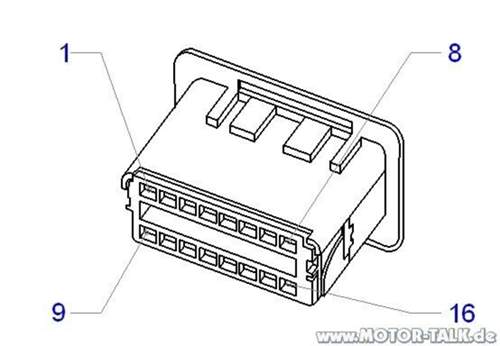

hallo
kann mir jemand sagen wo ich am besten die can leitungen abgreifen kann?
brauche die can- high und die can-low für die bald kommende alarmanlage. danke euch...

am einfachsten ist der Abgriff der einzelnen Bussysteme am Diagnosestecker. Opel hat hier alle drei CAN-Busse aufgelegt, sowie Plus und Minus, die standardmäßig augelegt sind.
hi,
also ich will die magicar m110a alarmanlage einabuen. mir wurde gesagt das ich einfach am bus dran muss udn zwar einmal an die hig und einmal an die low leitung mehr nicht :-(
habe das radio cd 70 drin und die 2 zonen klimaautomatic...

danke hast du zufällig bilder so ähnlcihes?! damit ich es irgendwie mal sehen kann :-D und dann einfach mit der "fuscher"klemme anzweigen oder wie?
falls dus am diagnosestecker abgreifen willst (bild 1)
mid speed can high klemme 3 kabelfarbe grün
mid speed can low klemme 11 kabelfarbe weiß

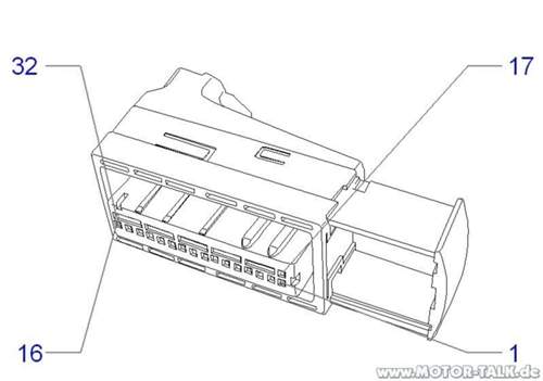

klima (bild 2)
mid speed can high klemme 21 kabelfarbe grün
mid speed can low klemme 20 kabelfarbe weiß
oder
mid speed can high klemme 19 kabelfarbe grün
mid speed can low klemme 18 kabelfarbe weiß
musst mal schauen was bei dir zutrifft

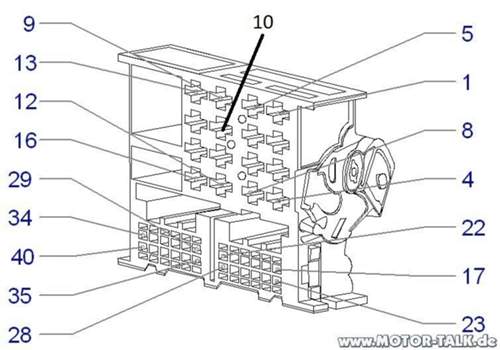

radio (bild 3)
mid speed can high klemme 9 kabelfarbe grün
mid speed can low klemme 10 kabelfarbe weiß
lg benny
Bild-1-diagnosestecker
Bild-2-klima
Bild-3-radio

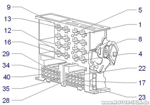

vielen dank aber wo ist auf bild 3 die nr. 10?😁

hab die 10 mal markiert
Bild-3-radio-29689
