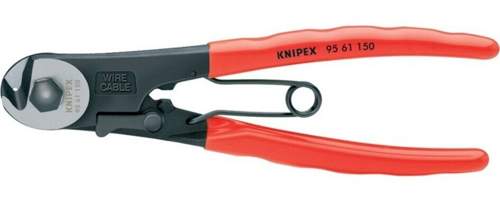

hinzu kommt, dass der Zug/das Seil am Ende korrekt geschnitten
oder Schutzlot drauf ist, ansonsten man einen Bowdenzugschneider zur Verfüpgung haben sollte.
Überhaupt ist das richtige Werkzeug immer die Frage der optimalen Ausführung.
(Ansonsten - ein Schraubnippel an einem Gas-Zug, richtig und Fachmännisch gemacht hält ein solcher ohne Weiteres.)

Knipex-bowdenzuschneider

Der Schneider ist ein Kabelschneider und nicht ganz so gut wie der von Knipex
iat eigentlich ein Elektrikerwerkzeug für Koaxkabel, taugt aber.
Gibt es bereits für ~ 100€.
