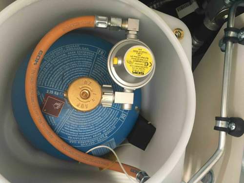

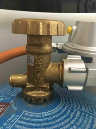

Hallo! Bin Anfänger, habe meinen Marco Polo gerade erst bekommen und wollte zum ersten Mal eine Gasflasche anschließen. Habe mir hierzu eine Campingaz 907 Flasche besorgt und wollte das von Westfalia mitgelieferte Ventil in die Flasche drehen. Nun meine Fragen, denn irgendwie funktioniert das nicht richtig. Wie weit muss ich das Ventil denn in die Flasche drehen? Reicht es mit der Hand oder benötige ich Werkzeug? Ich hab Angst das ich da was abreiße. Ich hab das Gefühl das Ventil ist nicht richtig eingeschraubt. Gibt es ein Geräusch wenn es richtig angeschlossen ist? Vielleicht kann mir jemand von euch helfen.

Das Ventil lässt sich aufschrauben und mit der Hand anziehen. Wenn ich dann eine Zange nehme lässt es sich mit Kraft noch ein wenig drehen. Hab nur Angst das ich es abreiße. Das Gewinde ist auch noch nicht ganz in der Flasche.
Hier sieht es so aus, s. Bilder, vielleicht hilft das?

Vielen Dank, ich war wohl nur zu vorsichtig. Hab das Ventil jetzt fester in die Flasche geschraubt.
Laut dem Gasprüfer beim TÜV darf das nur handfest angezogen werden. Sonst ruiniert man die Dichtungen. Ich mache es handfest und hebele dann noch ein bisschen mit dem ganzen Ventil in der Hand, eine sechstel Umdrehung oder so.

Hallo, ich glaub wir reden hier von unterschiedlichen Dingen. Mein Problem war das Ventil das direkt in die Gasflasche geht. Nicht der Druckminderer der am Ventil angeschlossen wird.
Trotzdem vielen Dank für die Hinweise.

Nach 50 Jahren Erfahrung mit den blauen Caminggaz und Propangasflaschen:
Immer nur von Hand anziehen! Hilfsweise kann man den Druckminderer vorsichtig als Hebel missbrauchen. Im Zweifel mit etwas Spucke prüfen. Es dürfen keine Blasen entstehen.

Ich hab das gut von Hand eingeschraubt. Übrigens beide Seiten. Mit der Zange ist sonst schnell mal die Dichtung defekt. Das merkt man dann meist beim nächsten Wechsel.
Auf der Seite mit dem Druckminderer kann man schon mal schauen ob sich da noch etwas zu leicht bewegt. An der Flasche hat man schon genug Hebel durch das Ventil.
