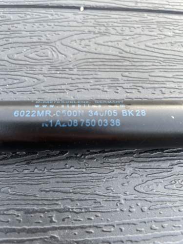

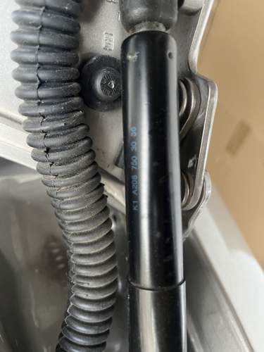

Nach nun 21 Jahren habe ich beschlossen die Gasfedern am Kofferaumdeckel auszutauschen. Vor mir liegen jetzt die originalen Gasdämpfer. Aber beim Einbau scheitere ich:
Die neuen Dämpfer scheinen 2-3mm länger zu sein wie die eingebauten - trotz gleicher Nummer auf dem Bauteil.
Gibt es da einen Trick wie man die Dinger eingebaut bekommt? Von Hand zu komprimieren hab ich natürlich schon versucht, aussichtslos, nicht geht da.

Ich habe die Dämpfer einbauen können - und so geht's ...
An der Mechanik befinden sich an jeder Seite ein Anschlagpuffer. Diese müssen ausgebaut werden. Da diese kleinen Plättchen aber nur gesteckt sind, lassen sie sich gut entfernen und auch wieder montieren. Jetzt kann der Deckel ein wenig weiter geöffnet werden und die fehlenden 1-3mm stehen zur Verfügung.
Das man den Dämpfer von Hand zusammenschieben kann, dass halte ich für ein Gerücht - und mich hat bislang noch niemand als "schwächlich" bezeichnet.

Ich habe einen Original „Stabilus Gasfeder 6022MR LIFT-O-MAT“ eingebaut, genau dieser war bei mir auch drin. Die Teilenummer bei Mercedes war: A208 750 3036.
Grüße Don

PS: Du meinst sicher A208 750 03 36
Defekt sind die dann wenn Deckel nicht öffnet oder runterkommt.
@waltgey schrieb am 30. Juni 2024 um 13:04:02 Uhr:
Nein, die Nummer auf meinen alten Dämpfern ist genauso wie ich es geschrieben habe. Ich habe die von dir genannte Nummer bei Ersatzteilehändlern gefunden. Auf meinem Originalen Dämpfer steht aber die von mir erwähnte Nummer.
