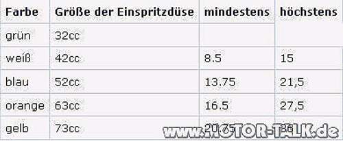

Hallo
habe einen MB C 200 K
120 KW / 163 PS
habe eine Anlage von Prins, der Umrüster hat Orange Düsen verbaut.
Ein Anderer hat gesagt hätten eig die gelben sein müssen bei der Motor Leistung.
Ist das arg schlimm?

Die gelben gehen bis 36 kW pro Zylinder, deiner hat 40 kW pro Zylinder Leistung.
Das ist also stark an der Grenze und stört unter Volllast, da der Motor dann zu mager läuft und auf Dauer leidet.
Ich würde die richtigen vom Umrüster fordern - wenn er nicht fähig ist auf eine Tabelle zu schauen...
Ich glaub ich steh auf dem Schlauch. Wenn die gelben Düsen bis max 36kw gehen ist doch alles im Lot. Sein Motor leistet 120kw, macht 30kw pro Zylinder. Ich glaube, dass ihr kw und PS verwechslet habt.
ja die gelben ja
aber ich hab die orangenen drinn
die gehen anscheinend nur bis 25 kw pro Düse
Also die Orangenen gehen bis 27,5kW/Zylinder. Die Gelben bis 32,5kW/Zylinder...
Somit sind die Orangenen etwas unterdimensioniert.
Es kann aber trotzdem einwandfrei funktionieren. Man muss halt mit dem Systemdruck hoch. Damit kann man es wieder ausgleichen.
Es gibt übrigens noch Braune (ab 32,5kW)...
Na da hast du mal wieder recht 🙂
Tatsächlich bin ich von 163 kW ausgegangen...schlimm.schlimm.schlimm...
Ich bekenne mich schuldig.
Kommt wahrscheinlich daher, dass ich nur mit kW und auch höheren Zahlen gewöhnlich rechne....schlimm.schlimm.schlimm....
Sorry!

Naja, was heißt Hochleistung...
Ob die Düsen nun mit 2bar oder 2,5bar arbeiten ist denen egal, der maximale Betriebsdruck bei denen liegt um die 3,5bar, genau wie beim Verdampfer.
Also von daher.

die gelben wären wohl besser.
Orangene ist sind am Limit aber möglich
Maximale Leistung Orange ca. 27-29KW(bei aufgeladenen Motoren +20%)
Eine Druckerhöhung alleine ist nicht aussagekräftig. Wenn der RCinj am Limit und die maximale Einspritzzeit schon über Limit ist, bringt die Druckerhöhung auch nichts mehr.

Wichtig wäre noch zu wissen, ob der Turbo Kit verbaut ist ?

Hallo Prins24,
ich habe den gleichen Motor wie Du und auch eine Prins VSI. Bei mir sind gelbe Düsen verbaut und der MAP Verdampfer (für Kompressormotoren).
Würde wohl an Deiner Stelle mal den Umrüster ansprechen.
