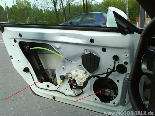

Nachdem ich aus einem Parkhaus gefahren bin ( Scheibe runter um das Ticket in den Schlitz zu schieben ),
ging die Scheibe nicht mehr hoch !!😠
Nach mehreren Versuchen und ungewöhnlichen Geräuschen 😰 aus dem Inneren der Türe, hab ich mich
direckt auf den Weg zum Freundlichen gemacht ( sitz jetzt hier und schreibe, Wartezeit..... unbekannt 😁 ).
Nachdem wir in das Serviceheft reingeschaut haben, stellte sich heraus, dass die Garantie am 21.04.2010
abgelaufen ist.🙄
Naja, was soll ich sagen, hätte ich jetzt die Anschlussgarantie, würde sie wohl greifen.
( scheinbar hat der Scheibenmotor Salat aus dem Gestänge gemacht )
Bin jetzt mal auf die Kosten gespannt !!!
Also Jungs, auch wenn euer Karren die 1sten 2 Jahre keine Macken hat, MAN WEISS JA NIE !!!😁😁
PS: Das Gestänge ist nicht auf Lager, Wartezeit wohl 3-4 Tage. ( das schöne WE !🙄😠 )

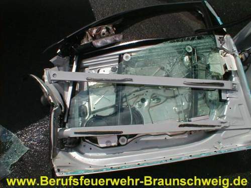

Der Seitenaufpralschutz ist doch im Sitz integriert.... Und der Kopfschutz in A-Säule und Dachholm....
Oder liege ich Falsch?
MfG
MfG
Du liegst da falsch !
Es gibt keinen Kopfairbag in der A-Seule beim TT
Und in der Türe sollte eigentlich eine Stahlstrebe sitzen. ( kenn ich jedenfalls aus anderen Autos )
Die Tür ist doch aus Stahl, evtl brauch sie deshab keine Strebe...
Und am Sitz ist bei meinem ein Seitenaufprall Airbag....

Doch, es gibt einen Strebe aus Alu, die als Seitenaufprallschutz dient. Sie wird mit 2 schwarzen Schrauben, einer im Bereich der Scharniere, die andere auf der gegenüberliegenden Seite fixiert. Letztere Schraube fehlte bei mir ganz einfach...
Ich hab nur DIE gefunden.
Und DIE sitzt ganz schön tief !! wenn man im Sitz sitzt !🙄
Dsc00394-41397
Jepp, bei mir fehlte die auf der linken Seite deines Bildes... Dachte erst, da fehlt ein Stopfen und wollte mir den beim 🙂 geben lassen. Aber da stellte sich heraus, da fehlt kein Stopfen, sondern eine Schraube...
