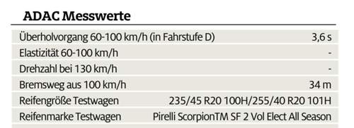

Welcher Reifen in welcher Dimension auf welchen Fahrzeugen?
Die Michelin in 19 Zoll lagen lt. AMS seinerzeit bei 34,5 m. (Reifensensation im E-Auto ab 13:58).
Die bei 20 Zoll eingesetzten Pirellis hat der ADAC dieses Jahr getestet:
"Im XC40 Recharge Pure Electric kann die Bremsanlage gute Ergebnisse erzielen - von 100 km/h bis zum Stillstand geht es in nur 34,0 m (Mittel aus zehn Vollbremsungen). Die Ergebnisse sind auch deshalb beeindruckend, weil der Elektro-XC40 mit
Ganzjahresreifen ausgestattet ist
, die in der Regel nicht an die Bremsperformance von vergleichbaren Sommerreifen heranreichen.
Der auf dem Twin seinerzeit getestete, optimierte Sommerreifen Continental EcoContact 6 kam auf 33,5 m.
Soviel zur Qualität von für Volvos spezifizierten GJR.
Daran kann der Wechsel jedenfalls nicht liegen. 😉
P.S.: Über 33 m für einen Sportreifen sind angesichts der Volvo-Werte mit GJR nicht soo berühmt.
Bremsweg Pirelli Skorpion GJR
