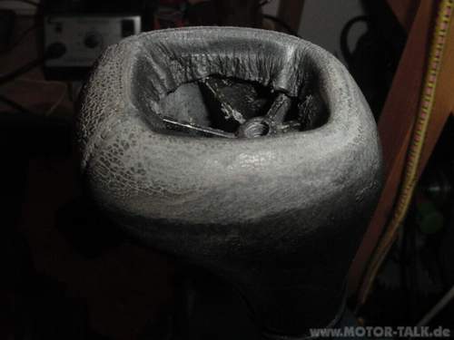

Man sieht mittlerweile an den kleinen Dingen, daß mein 290er schon 390tKm auf dem Buckel hat. Der Wählhebelknauf war nun wahrlich keine Augenweide mehr und daher habe ich ihn, - um wiedermal am Dicken zu werkeln -, restauriert. Nach der Demontage kam er für die Schönheits-OP auf den Werktisch (Dr. Brinkmann hätte seine Freude😁)
Die abgegriffenen und weichgrabbelten Stellen wurden einem Peeling mit 180er Schleifpapier unterzogen. Nachdem alles schön glatt geschliffen war, kam eine Schicht GfK (feines Glasgewebe und Epoxidharz) drüber. Nach dem Aushärten ( hab mit dem Fön nachgeholfen) stand wieder schleifen auf dem Programm, dann eine 2te Schicht Epoxi, danach schleifen, schleifen, schleifen. Schwarze Farbe aus der Spraydose und als Finish eine Schicht Klarlack drüber, fertig. Wie die OP ausgegangen ist zeigen die Bilder.
Jetzt ist mir der Knauf wieder viel symphatischer.😁
Nach dem Schleifen
Eingebaut
Von oben

Hallo , mein Lieber !
Der Wählhebel gehört jetzt eigentlich in einen 300 TD , findest du nicht auch !?
An den 290er - Trecker erinnert wenigstens noch das scheußliche Radio , das man braucht , um den Lärm zu übertönen !🙂😁😎
Aber im Ernst : Schöne Arbeit !🙂

Kompliment, austria!
Ist sehr schön geworden. Ich hätte wahrscheinlich schlicht den Wählhebel zum Sattler getragen oder einen aus Holz eingebaut.
