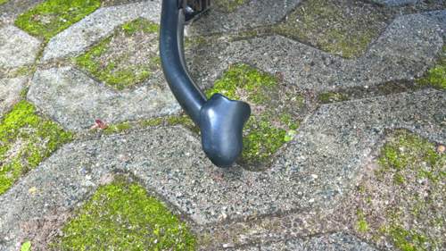

Ich habe vom roller jetzt den hauptständer pulverbeschichten lassen. Ich benutze nur diesen. Und die stelle wo der fuss aufgesetzt wird ist immernoch mit farbe... Das pulver ist schon sehr wiederstandsfest.

Ist jetzt gute 3 wochen her. Wenn ich dran denke, mach ich nen foto für dich. Ich steig ja da direkt drauf, auch mit dreck an der sohle. Der eindruck war erstmal toll.
Das Teil wird jetzt etwa 3 Wochen schon mit Füssen getreten.
Schwarz gepulvert. Es ist kein Hochglanz möglich...!
Wp-20160622-11-30-49-pro
Sieht auf jeden Fall noch ordentlich frisch aus bei dir! 🙂

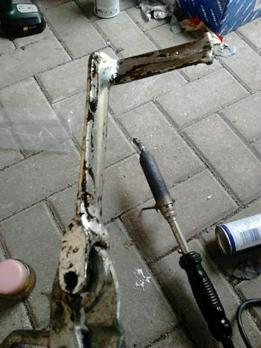

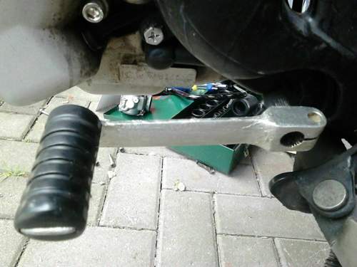

Mal zwei Bilder von mir.
Im ersten Bild sieht man das Kolophonium, was ich als Flussmittel verwendet hab. Ein Lötkolben mit 120W (!!!) ohne Temperaturregelung wurde ausreichend vorgeheizt und dann mit breiter Fläche nach benetzen mit dick Kolophonium und umwickeln mit Zinnlot aufgesetzt. Durch die immense Hitze wurde das Lötzinn sofort angenommen und hat einen schönen metallischen Glanz bekommen, obwohl es gänzlich bleifrei ist.
In Bild 2 sieht man angedeutet, wie es installiert aussieht. Verwendet wurde natürlich eine nagelneue V2A Schraube und Mutter.
Mal sehen, wie es hält, ich werde berichten. Es ist nicht glatt, gefällt mir aber sogar so wie es ist.
Flussmittelreste
Hebel installiert
Ja, gib Rück Meldung wie es auf lange zeit wird...
