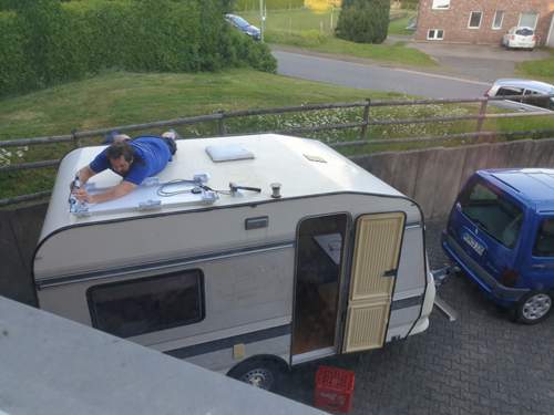

Ich hab da so meine Dichtigkeitsbedenken am hinteren oberen Dachrand links. Hinten unten Rechts hatte er einen Bumser, der ebenso lieblos geflickt wurde.
Die Optik kann man mit etwas Lack durchaus korrigieren. Anbei 2 Fotos von ein und demselben Wohnwagen. Das waren knapp 100€ Material und ein paar Stunden Arbeit.
Oh ha. Wie ich schon befürchtet hatte, das Teil ist ganz schön durch. Kein Wunder nach 30 Jahren Nutzung.
Wenn du das Teil für 1000€ wieder fahrbereit bekommst, kannst du damit vielleicht mal WoWa-Camping ausprobieren.
Die ganzen Träumereien mit Mover, Badeinbau usw. würde ich schnell wieder vergessen, das investierte Geld wäre einfach verloren.
Das hast du aber schön gemacht. Sieht richtig gut aus. Ist das ne Eigenarbeit mit Pinsel/Walze oder hat dir das der Lacker gemacht?
Fahrbereit schien mir der Wowa zu sein. Und wenn die Bremsen beim letzten Tüff ok waren, dann dürften sie das auch jetzt noch sein.
