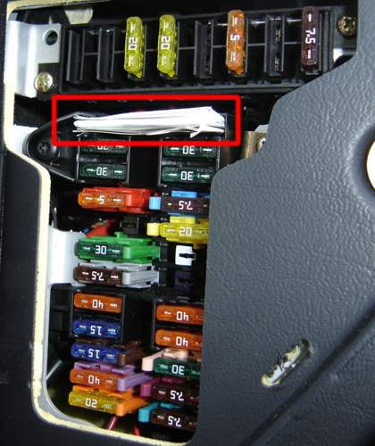

Der Sicherungsplan zu deinem Auto befindet sich normaler Weise im Sicherungskasten vorn links.
Darauf sind auch die Steckplätze der Relais zu sehen.
Das beide Relais mit einem Mal defekt sind ist eher unwahrscheinlich. Was sagt denn der Fehlerspeicher aus? Ich meine weil die Relais vom SAM vorn geschaltet werden, die Signale dazu belommt das SAM vom STG Klima und vom MSG.

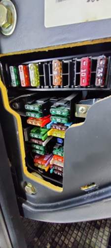

Danke für den Tipp Reiner,
hätte ich mir auch so erwartet.
Sieht bei mir allerdings so aus (siehe Bildchen)
Img-20211211

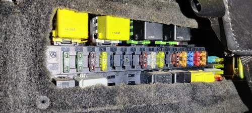

Ich habe die beiden Relais für den Hilfslüfter lokalisieren können. Sie befinden sich, wie angenommen, rechtsseitig im hinteren Bereich der Mittelkonsole.
Die Anordnung deckt sich zwar nicht ganz mit dem Schaltplan unter oben angeführten Link, aber es war naheliegen, dass es sich um die beiden Relais rechts oben handelt (siehe Foto).
Beim Brücken der beiden Relais (Pin 30+87) liefern die Lüfter nicht an. Um den Lüfter am Relaisanschluss auszumessen, wurde eine Widerstandsmessung von Pin 87 auf Masse durchgeführt:

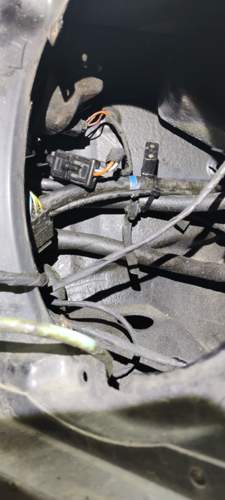

Nun Gut, als nächstes also die Lüfter selbst ausmessen. Die Steckverbindung konnte ich im linken Radkasten entdecken. Scheinwerfer ausbauen und schon sieht man die Verbinder (siehe Foto):
- Rechter Lüfter: Oxidierte Steckverbindung gereinigt und die Steckerbuchsen ein wenig zusammengedrückt, damit die Verbindung einen strengeren Sitz hat. Danach lief dieser Lüfter beim Brücken des Relais auch wieder mal an - sehr erfreulich :)
- Linker Lüfter: kein elektrischer Durchgang. Lüfter ausgebaut. Nach langem Herumprobieren habe ich es geschafft: Man kann das Lüfterrad samt Anker „einfach“ vom Stator abziehen, dazu müssen keine Schrauben o.ä. geöffnet werden. Und siehe da. Eine Kohlebürste steckte und war nicht mehr freigängig. Alles gereinigt, zusammengebaut. Jetzt läuft auch der zweite Lüfter :) Ich wollte danach auch noch den rechten Lüfter warten. Aber hier gelang es mir nicht mehr, das Lüfterrad abzuziehen….

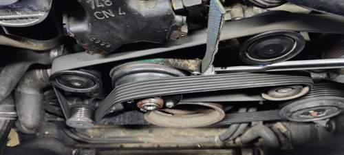

Gibts noch einen Trick, wie man die Riemenscheibe am besten fest hält? Habs mit einen Olfilterschlüssel versucht, aber der rutsch mir am leicht kegeligen Riemenscheinenansatz immer ab...
Die zentrale Inbusschraube sollte ja auch ein Rechtsgewinde haben, oder?
Lg
habs geschafft!
Man zieht den Riemen etwas nach vorne und setzt den Ölfilterschlüssel an der Lauffläche des Riemens an (siehe Foto). Innensechskantschraube hat ein Rechtsgewinde.

...oder man nimmt einen passenden Gegenhalter der an den Schrauben des Lüfterrads angesetzt wird.

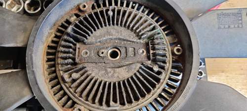

Kupplung ist wohl zu tauschen, nachdem die Feder an der Stirnseite fehlt...
Und ich musste auch feststellen, dass dieses Teil mit der Nummer:
OEN A612 200 00 22
bzw. Sachs Nr.: 2100 049 031
nicht mehr verfügbar ist.
Hat hier jemand Erfahrungen mit kompatiblen Ersatzkupplungen sammeln können.
Sachs 2100 039 031 scheint gleich auszusehen, kommt aber auf den 320 cdi in der E-Klasse.
Bin für alle Hinweise dankbar!
Lg Seppo
