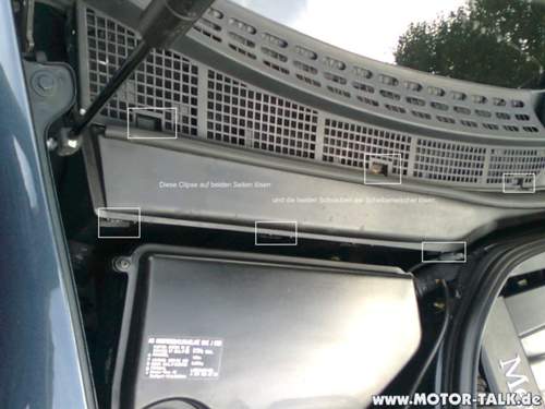

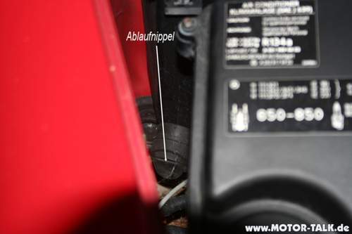

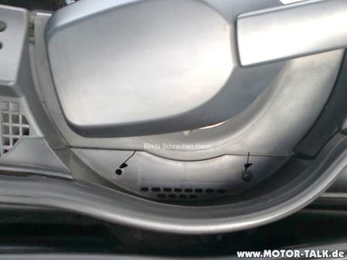

"Im Motorraum an der spritzwand ist ein Ablaufschlauch mit ner GummiKlappe.
Der wird verstopft sein, dann läuft es über und durch die Lüftung ins Auto.
Sauber machen dann sollte gut sein".
So ist es,
hier noch die Bilder aus dem Beitrag welchen der Tom verlinkt hat... 😎
mike. 🙂
