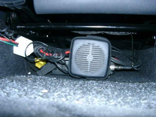

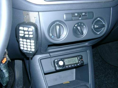

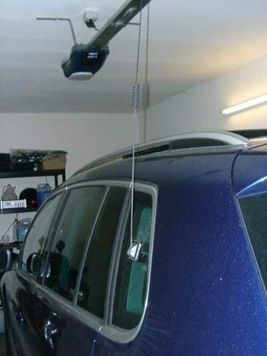

Anbei mal die Antenne, das Gerät und das Bedienteil+Mikrofon.
Wie ja bereits geschrieben, habe ich das Gerät unter dem Fahrersitz anstatt des Verbandskastens mit dem dafür vorgesehenen Gurt festgemacht.
Der Zusatz-Lautsprecher unter dem Sitz ist nicht unbeding nötig, der Gerätelautsprecher ging eigentlich auch ganz gut.
Ich habe zusätzlich noch ein KFZ-Relais in die Stromversorgung geschaltet, um das Gerät auszuschalten, wenn ich die Zündung rausnehme. Das dazu notwendige "Zündungsplus" habe ich von der Sicherung für die Zigarettenanzünder abgenommen (Sicherungskasten im Fahrerfußraum)
Der Antennenstandort ist natürlich nicht optimal, aber mehr war aufgrund der Garage und der ganzen Tiefgaragen in die ich täglich muss nicht drin.

Hallo Frank,
interessante Bilder. Um welches AFU-Gerät handelt es sich? Die Anordnung gefällt mir sehr gut.
Liegt der TRX mit einer zusätzlichen Masse an der Karosserie?
Stehen die verschiedenen 12V-Dosen immer unter Spannung und welchen Strom kann man ziehen?

Hallo Matthias!
Es handelt sich um den Icom IC-E208, 2m/70cm. Wie ja bereits gesagt, habe ich direkt eine Leitung von der Batterie legen lassen und verwende die Spannung von den Zigarettenanzündern lediglich als Schaltspannung für ein Relais (die Sicherung würde das vermutlich auch nicht lange aushalten, da das Gerät nominal bei 55W Sendeleistung schon 12A zieht. Eine zusätzliche Masseleitung habe ich nicht gelegt.
Die Dosen haben nur Spannung wenn die Zündung an ist, d.h. wenn man den Motor aus macht, ist da nichts mehr drauf (ist also nicht so wie das Radio, das ja erst ausgeht, wenn man den Schlüssel abzieht)
Wie die Dosen abgesichert sind, kann ich grad nicht sagen, vermute aber so die üblichen 8 oder 10A.
Ich habe so auf die schnelle leider keine andere Leitung gefunden, die das Zündungsplus so liefert wie ich es haben wollte (also so wie das Radio auch geschaltet ist - läuft wohl alles über den CAN-Bus)
Lege auf jeden Fall eine Leitung (natürlich mit den entsprechenden Sicherungen) direkt von der Batterie in den Innenraum - ist schon wegen evtl Störeinstrahlung wesentlich sicherer - mein 🙂 hat das sogar kostenlos für mich gemacht.
