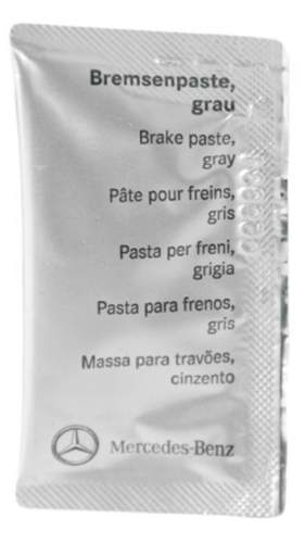

Die Führungsbleche der Bremsklötze vorn beim Wechsel , leicht fetten oder nicht ?
Wer kann eine exakte Aussage machen

es sind die Führungsbleche die in der Bremsklotzverpackung beiliegen und oben und unten in den Bremssattelträger eingeklipst werden. Darin laufen die Bremsklötze.

Ja , schönes Video. Bei mir und meinem "Diskussionspartner"; (wir haben beide W246 Bj.2017 , 1,6 Benzin ); sind im Bremssattelträger dünne Bleche eingesetzt, in denen die Beläge eingesetzt sind. Auch steckt bei mir der Verschleißsensor in der inneren Bremsbacke !
Aber zurück zum Thema. Ich habe diese Bleche leicht gefettet , er nicht. Wir "streiten" nun was richtig ist.

Wie in vorigen Kommentaren: KEIN Fett applizieren! Auch Kupferpaste ist unnötig. Bei manchen Herstellern schreiben sie weiße Bremsenpaste vor, aber nur auf den Gleitflächen des Bremssattels.
Da frage ich mich, warum es auf Nachfrage beim Freundlichen immer noch die kleinen Fetttütchen gibt, die genau für diesen Zweck vorgesehen sind. Da sind sich die Experten auch beim Freundlichen nicht einig, ob die Bleche gefettet werden sollen oder nicht.
Ich habe auf jeden Fall beim letzten Belagwechsel die Kontaktflächen geschmiert. Und es hat nicht geschadet.
Was macht dich so sicher, dass die Bremsenpaste genau für die Federbleche ist?

Wohin willst du die sonst hinschmieren, wenn nicht gerade dort hin?
So war zumindest die Aussage eines Werkstattmeisters beim Freundlichen, der die Reparatur Anweisungen auch kennt, aber mir zustimmte, die Stellen zu fetten.
Da genau die Stellen, an der die Nase des Bremsbelags im Bremssattel sitzt und dort Korrosion durch die Reibung entsteht, kann man mit dem Schmieren genau dieser Stellen dem Rost vorbeugen.
Man hat früher nicht umsonst Kupferpaste verwendet.
Soviel ich weiß, besteht die Paste aus Graphit.
