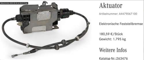

Hier nochmal in Kurzform, welche notwendigen Pflegearbeiten an j e d e m W 4 4 7 Transporter
mögl. alle 2 Jahre - spätestens nach 3 Jahren an der Parkbremse -inneliegend in der Bremsscheibe -
durchzuführen sind:
Wer es selbst erledigen kann ,sollte ca. 4-5 h Zeit vorsehen, bzw. der 🙂 wird 600 - 800 € in Rechnung stellen,
incl. Austausch der Verschleißteile.
Ganz gleich, ob die 3 mm Stahlseile vom Aktuator mittels Fußpedal < 10 mm rausgezogen werden oder ob der kl. Elektromotor die bd. Gewindespindeln ganz bequem automatisch mit jedem Zündschlüssel rausziehen den Wagen sicher verriegelt und fest abparkt.
Am stärksten korrodiert immer das Spreizschloß, wodurch die bd. Bremsseile nicht frei in den Schutzhülsen laufen. (besser gleich neue mit einbauen.)
Die 8 St. Spreizfedern, welche die 4 Bremsklötzer festhalten sollten mit erneuert werden.
Schmiermittel ist hier die weise hochtemp. Bremsenpaste (v. Amazon)
- https://www.youtube.com/watch?v=CppQQ5yKDww.
p.s.: Aktuator testen
- Fußbremse fest treten
- Zündschlüssel auf EIN
- Getriebe auf N stellen
- elektr. Parktaste mehrfach ziehen und drücken
Bremsseil 3,2 mm dick
Aktuator
Reinigen / entrosten!
+8

PS: Frage zu den Bildern von Pahul, Danke dafür:
Den Seilzug muss man doch nicht wechslen, ich meine das letzte Stück zum Spreizschloss?
Ist es nicht sinnvoll das Spreizschloss mig einem Hichttemperaturfett zu schützen?

Natürlich geht Temp.-Fett, auch bestens in den 4 angerosteten Radkästen als Dauerschutz einschmieren - hilft > 2 Jahre.
p.s.:
schau mal nach dem gerissenen Schutzschlauch auf dem Seil-Endstück vom W447 Eisenseil !
Beispiele vor 7 Jahren
W 447
Jaja, der Rost. Hab unseren Fiat 500 auch erst komplett mit Mike Sanders behandeln müssen, der Stahl wird aberbauch bei Mercedes immer mieser, sie Bremsen sahen an meinen 30 Jahre alten E30‘s nie so aus wie Gestern die ersten Bremsen nach 68000 km am 2018er 447.
Also wenn Kunststoffbeschichtung am Zugseil eingerissen lieber neu machen, hab verstanden, Danke.
