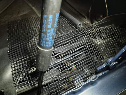

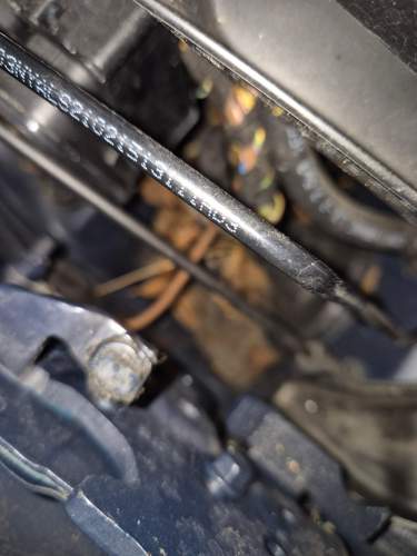

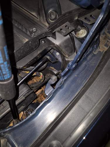

Hallo @ all ,
Bei meinem f33 Bj.2015 habe ich im Motorraum in der Ecke rechts unter dem Fenster auf Fahrerseite einen tiefen Schacht in dem sich Laub gesammelt hat , was beim 3er mit einem Korb versehen war . Zum einen weiß ich das Laub kaum raus zu bekommen. Zum anderen hat jemand eine Idee wie man das vermeiden kann ?

Ich habe im Supermarkt durch Zufall eine Grillmatte gefunden , diese zugeschnitten und mit einem Kantenschutz U-Profil befestigt so das man es auch leicht wieder entfernen kann.
Siehe Bilder
Grillmatte und Kantenschutz
Motorhaubenscharnier Fahrerseite
Endergebnis
