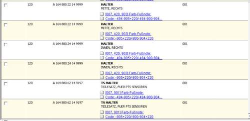

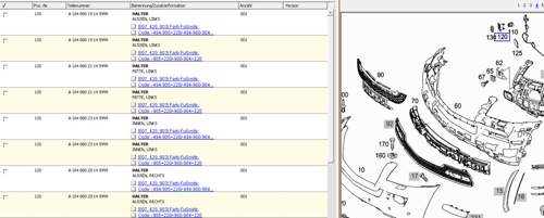

Du kannst Sensoren A001 542 74 18 oder A004 542 87 18 verwenden.
Die Halter an der vorderen Stoßstange sind unterschiedlich auf Grund der Wölbung. Der Mittlere passt also nicht außen.
Es gibt sie als kompletten Satz mit Klebeband unter A164 880 62 14 oder einzeln, Nummern siehe Bild. Dann brauchst Du noch den Silikonring als Abstandshalter.
Die Sensoren sind nur eingeklipst. Es gibt von Mercedes so ein sauteueres Werkzeug um die auszuklipsen. Das funktioniert aber nicht so wirklich und mit zwei Schraubenziehern vorsichtig die Klipse anheben geht besser.
Halter
Halter
Sensoren

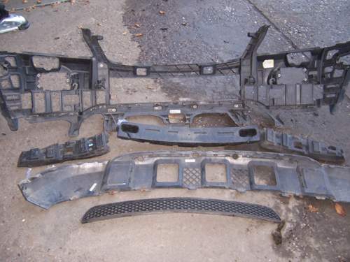

Nachdem ich dachte ich hätte alle Teile zusammen, ging es heute erst mal ans restliche Abbauen und Auseinandernehmen.
Die neue Stoßstange hat die PDC-Halterungen tatsächlich schon integriert, leider viel mir (also Hobby Schrauber) aber jetzt erst auf, dass ich noch nicht alles zusammen habe, denn es fehlt die "innere" Stoßstange. Das was ich bestellt habe, ist ja irgendwie nur die "Zierblende" der Stoßstange und das Innenleben fehlt und genau an diesem sind ja die Halter abgebrochen. Nun gut, hätte eh beides gebraucht, weil ja auch an der "Zierblende" was gebrochen ist.
Die Nummer habe ich schon, steht eben auf dem alten Teil A1648850265. Nur bekomme ich die nicht so einfach. In England mit 320€ plus 260€ Versand... Gibt ggf. eine Ersatznummer?
Hat jemand eine Idee, oder eine auf Lager?
Werde auch morgen mal bei MB anrufen, auf der offiziellen MB-Teile-Seite gibt es die nicht.
Besten Dank!
P.S. Die Lackierung ist so "semi-gut" um die Löchern der PDCs sehr unregelmäßig dick. Aus 2-3 Tagen Lieferzeit + 3 Tage Lackierung, wurden auch fast 4 Wochen. Da muss ich wohl noch mal an den Telefonhörer. Ich sage erst mal nicht wer das war, vielleicht nach dem Telefonat 😉

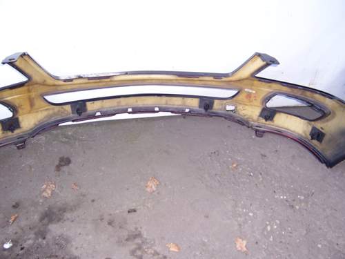

nachstehend mal zwei Bilder von der vorderen Stoßstange mit ihrem groben Innenleben.
Grüße Kallinichda
Stoßstange vorne Haut
Stoßstange vorne Innenleben
