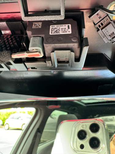

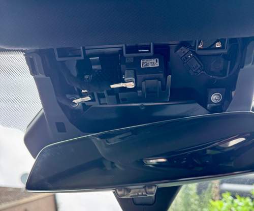

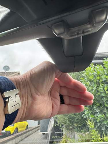

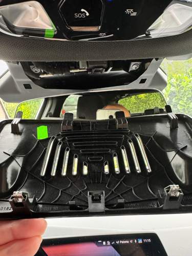

Das ist relativ einfach!
Die komplette schwarze Verkleidung hinter dem Innenspiegel ist in der Mitte geteilt, und man kann die beiden Hälften einfach ausclipsen und nach außen/unten abnehmen. Damit ist die komplette Kameraeinheit freigelegt.
Nun kann man mit einem Torx Schraubendreher – ich glaube, es sind drei Schrauben– die komplette Kameraeinheit lösen.
Kabel müssen nicht abgesteckt werden.
Die komplette Kammereinheit fällt dann quasi nach unten heraus, wenn alle Schrauben gelöst sind.
Einfach vorsichtig auffangen und am Kabel lose baumeln lassen.
Nun kann man ganz einfach die Frontscheibe vorne mit Glasreiniger oder wie auch immer säubern und außerdem die zwei oder drei Kameras, die sich in der Kamera Einheit befinden, mit einem fusselfreien Lappen oder Brillenputztuch säubern.
Kameraeinheit wieder anschrauben, Abdeckung aufclipsen, fertig.
Ich benötige für die gesamte Aktion circa 20-30 Minuten. Beim ausclipsen und einclipsen der schwarzen Abdeckung etwas vorsichtig sein, damit keine Haltenasen abbrechen. Außerdem am besten bei Temperaturen über 15° arbeiten, da das schwarze Kunststoff bei Kälte doch recht spröde ist.

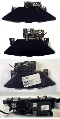

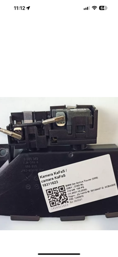

Kameraeinheit
Eingebauter Zustand
Kamera Einheit zwei
